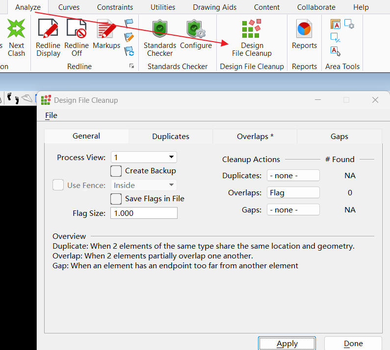

【操作流程】如下:
1. 启动清理工具‌,通过General选项卡选择清理行为类型(删除或标记问题元素),并在Process View中指定视图范围;

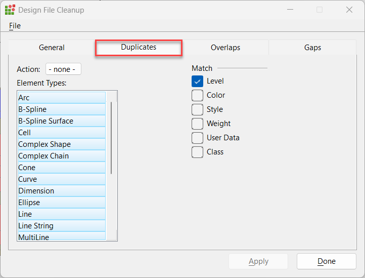

2. 处理重复元素: “重复“选项卡包含用于识别共享相同位置和几何图形的两个同类元素的控件。
    勾选自动识别同位置同类型元素的选项后,批量删除冗余元素。

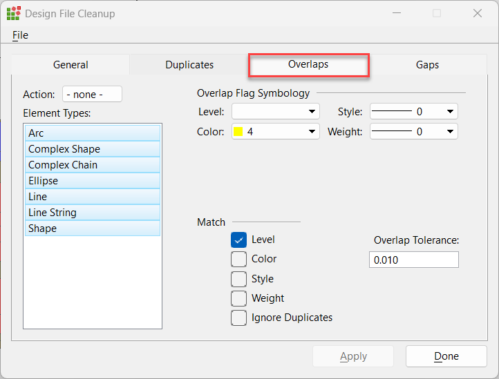

3. 处理重叠元素: “重叠”选项卡包含用于识别两个存在部分重叠的元素的控件。
    调整容差值后点击“应用”,批量删除冗余线条、图块等对象
4. 处理几何间隙:“间隙”选项卡包含用于处理某元素端点与另一元素距离过远时的控件。
    系统自动定位并放大显示每个微小间隙,根据设计需求选择填补或删除操作。
