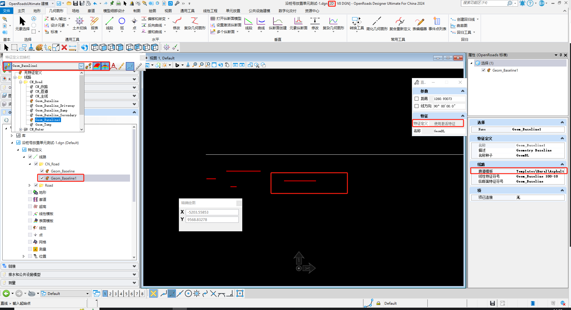

如下图,我们在路线的特征定义里指定了廊道模板,在特征定义工具箱也高亮了“自动创建三维体”和“使用特征定义模板”,但是在应用该特征定义创建路线时,仍然没有生成廊道,这是为什么呢?
原因是模型里没有激活的地形。创建廊道是要求路线有纵断的,如果是绘制路线平曲线的同时就创建出廊道,那是程序根据激活的地形拟合出了平曲线的纵断。反之,如果模型里没有激活的地形,是无法创建出廊道的。
