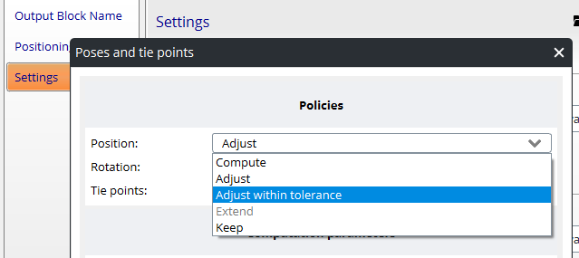

7. Keep All Components for Adjustment
- 用途:保留所有分离组件而非仅最大组件。
- 前提条件:需将位置策略设为“Keep”或“Adjust within tolerance”。
- 适用场景:在一个包含多个分离物体的场景中,用户希望对每个物体的相机姿态都进行调整,而不仅仅关注最大的物体部分,就可以使用这个 Preset。例如,在一个包含多个独立建筑模型的场景中,对每个建筑模型的相机姿态都需要进行调整。
