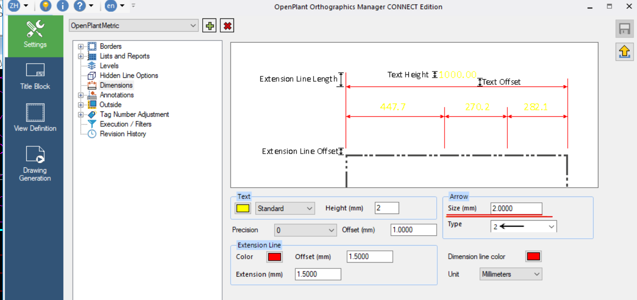

【问题背景】
OPOM在出图设置面板中标注箭头大小Size设置无效。

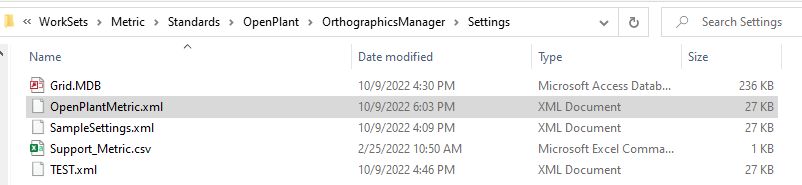

1、找到配置文件
C:\ProgramData\Bentley\OpenPlantCONNECT Edition\Configuration\WorkSpaces\OpenPlantExample\WorkSets\Metric\Standards\OpenPlant\OrthographicsManager\Settings

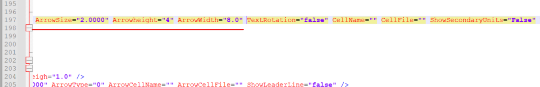

2、用相关软件打开对应工作空间的配置样式OpenPlantMetric.xml 第197行 三个设置值如下图
TextDescription automatically generated
对应箭头的相关尺寸
ArrowSize="2.0000"  对应设置面板Size值   但设置无效状态
Arrowheight=" 4"    对应箭头的高         实测有效
ArrowWidth=" 8.0 "  对应箭头的宽         实测有效
因此可根据后两个值在此处修改保存 来临时解决此设置失效的问题。
