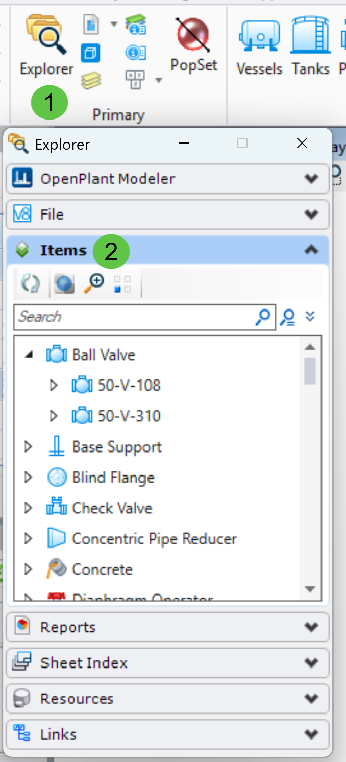

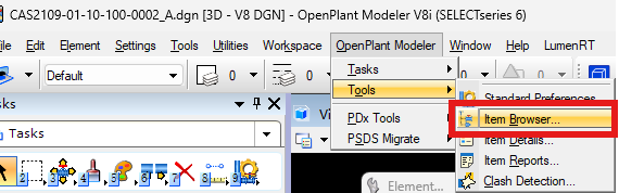

OpenPlant Modeler V8i版本中Item Browser功能,由于V8i版本停止更新与支持,某些应用场景下仍很需要此功能但是会产生报错,在CE版本中是否有相同功能。
【解决方案】
OpenPlant Modeler CE版本中资源浏览器Explorer中Items即对应Item Browser功能,可以进行组件浏览选取和定位等功能。
