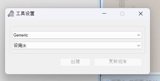

【问题背景】
某些用户在配置Schema进行自定义设备类的扩充后,启动OPM进行自定义设备操作时,发现自定义设备类列表发生错乱,且无法看到新添加的设备类。
图形用户界面, 应用程序AI 生成的内容可能不正确。

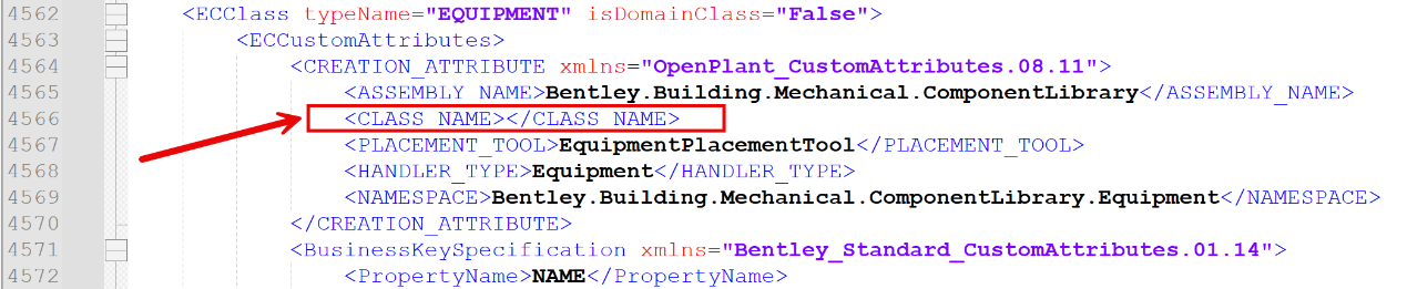

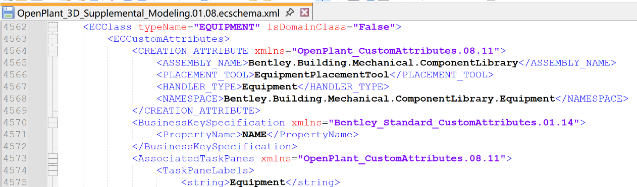

在配置中由于某些操作导致Schema结构异常会造成上述问题,通过比对xml文件,在OpenPlant_3D_Supplemental_Modeling.01.08.ecschema.xml中设备类下发现一行缺失:
正常是如下图中所示,添加一行:<CLASS_NAME></CLASS_NAME>
图片包含 文本AI 生成的内容可能不正确。

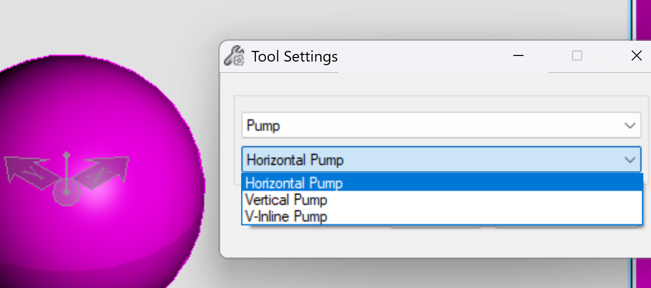

修改xml即可,验证问题已解决
图形用户界面, 文本, 应用程序AI 生成的内容可能不正确。
