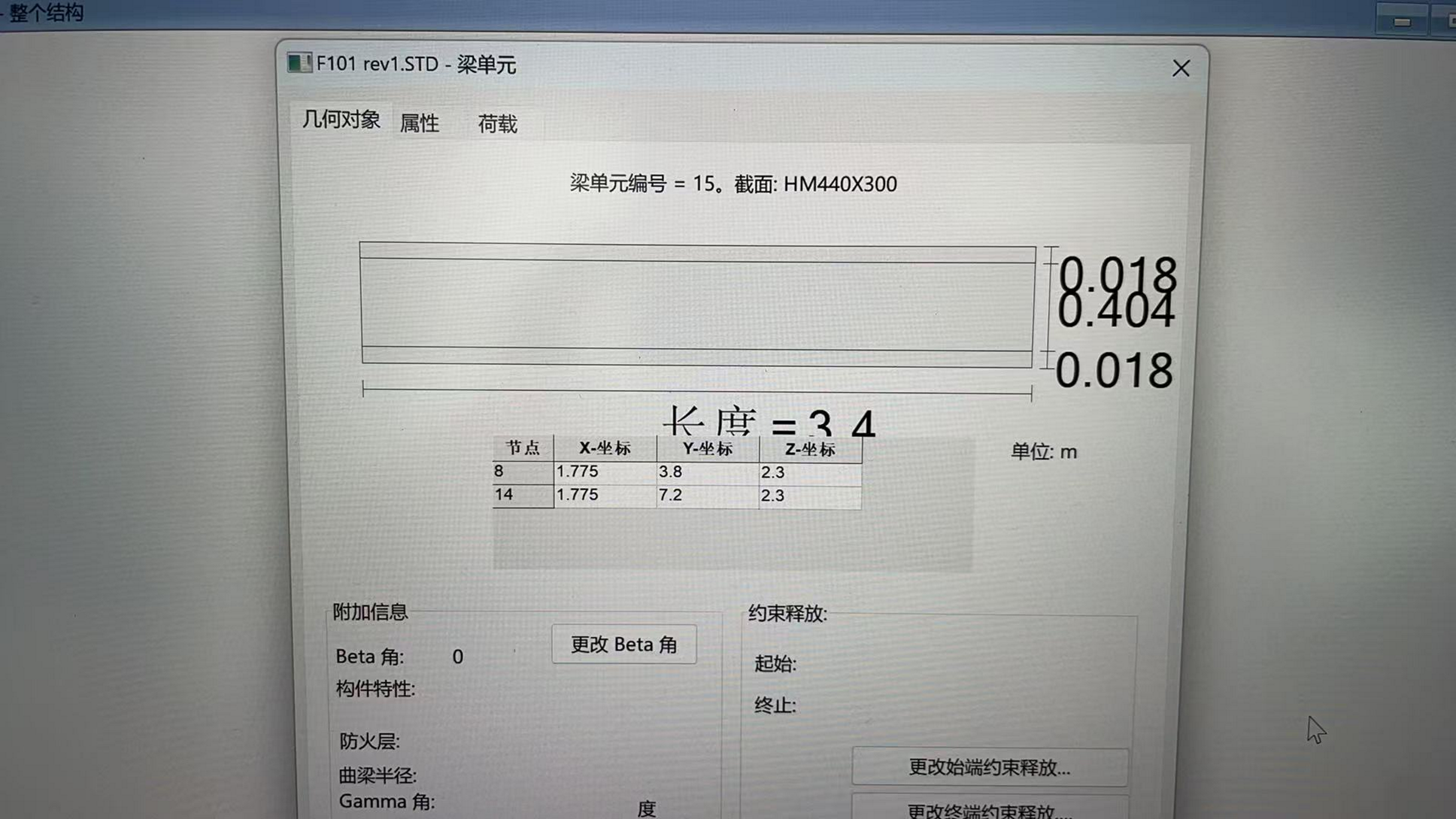

【问题描述】
STAAD软件在Win11系统的高分屏电脑上出现界面的显示问题,比如下图1中的文字过大,或者图2的文字过小。

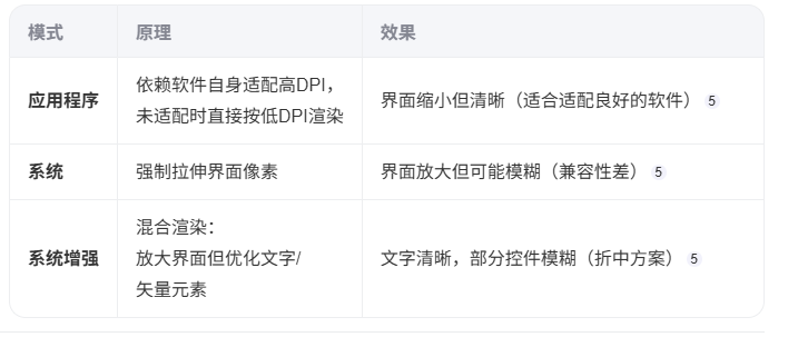

系统提供三种模式应对应用程序的适配问题,可根据情况进行调整,具体操作步骤如下:

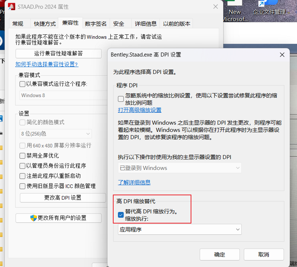

1. 右键点击软件STAAD快捷方式,选择 属性;
2. 切换到 兼容性 选项卡,点击更改高DPI设置
3. 在高DPI缩放替代 中,勾选 替代高 DPI 缩放行为,并选择需要的模式;
像是针对图1:选系统模式可解决此问题;
图2 选应用程序模式可解决问题。
4. 点击 确定 保存设置,重启软件生效。
