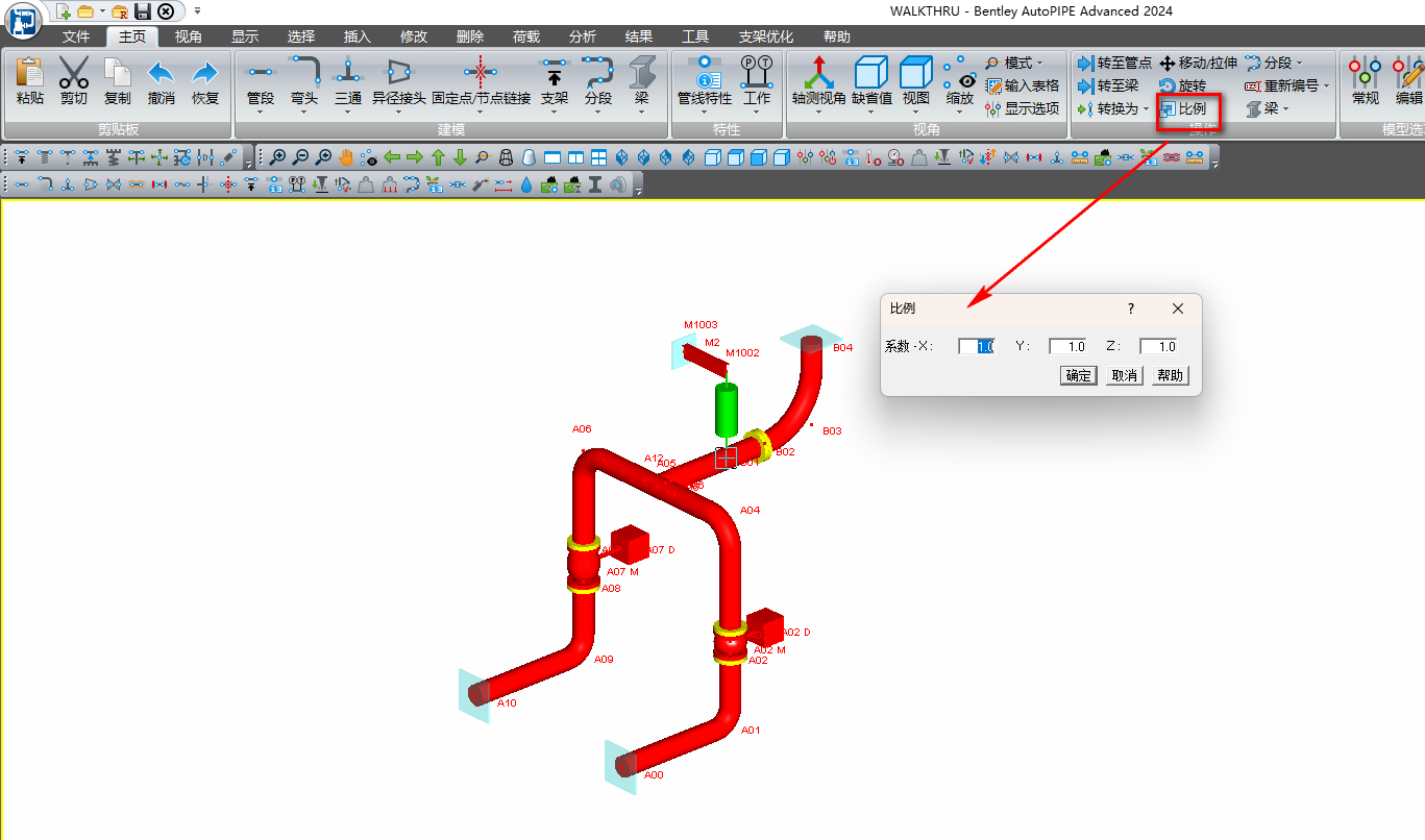

如何在Autopipe中对所有管道进行镜像?
解决方案:
1.选中我们要镜像的管段,
2.如果是对所有管段镜像,可以使用Ctrl+A方式快速全选,关于选择的方式,详细请参考:Bentley 中文技术资料库 - 技术资料库 - Autopipe中的选择方式 - Communities
3.点击:主页—操作—比例
4.在弹出的对话框中,我们在想要镜像的方向上输入“-1”,然后点击确定即可
需要注意的是:XYZ是代表在某一个方向上进行“镜像”操作,而不是绕着某一个轴进行镜像
