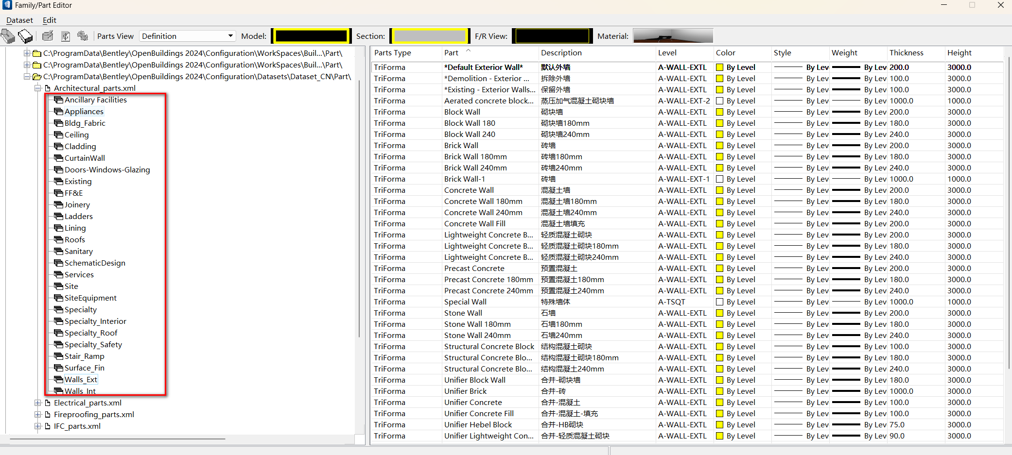

一.直接在类别样式编辑器中进行操作,具体参考以下步骤:

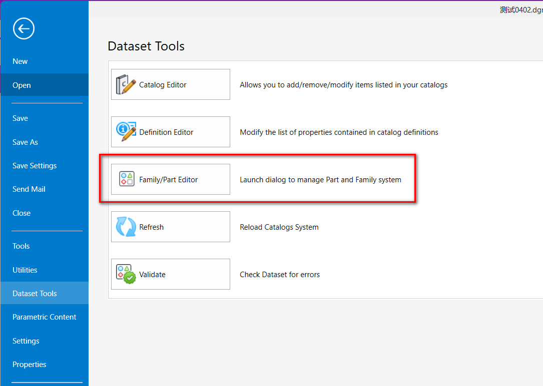

1.点击“文件--数据集工具--类别样式编辑器”

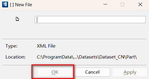

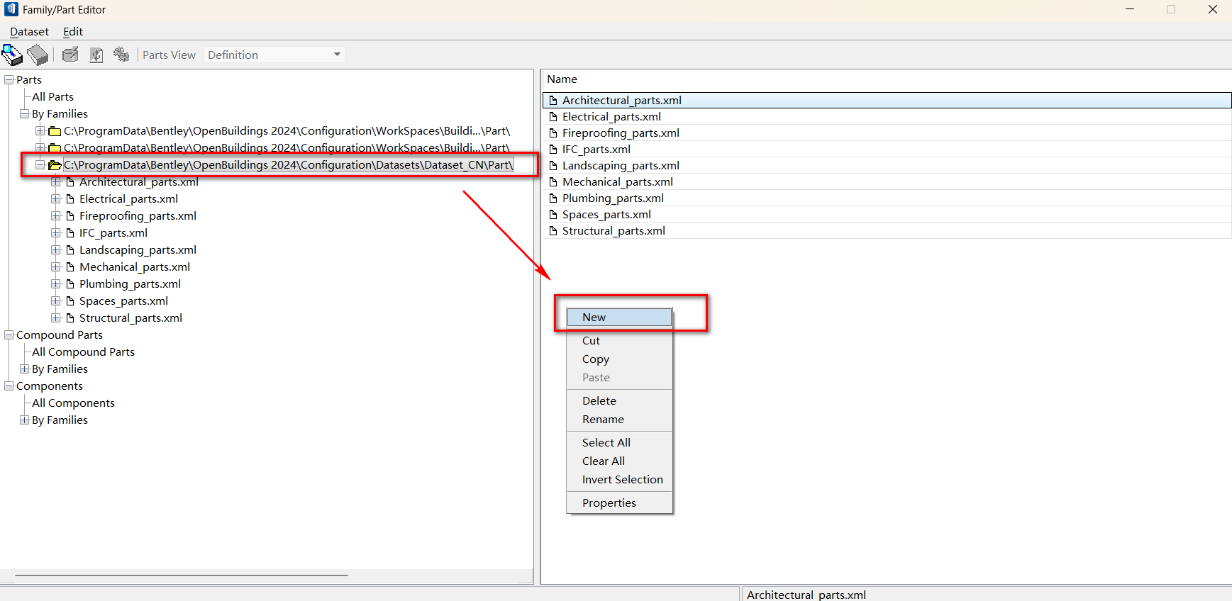

2.点击下图中的的文件路径,在窗口右侧空白处点检鼠标左键,在弹出列表中点击新建(如果不需要新建专业目录请忽略此步骤)
3.在弹出的窗口中输入您先要定义专业的名称,点击“确认”即可(如果不需要新建专业目录请忽略此步骤)

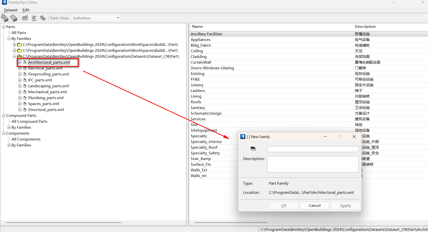

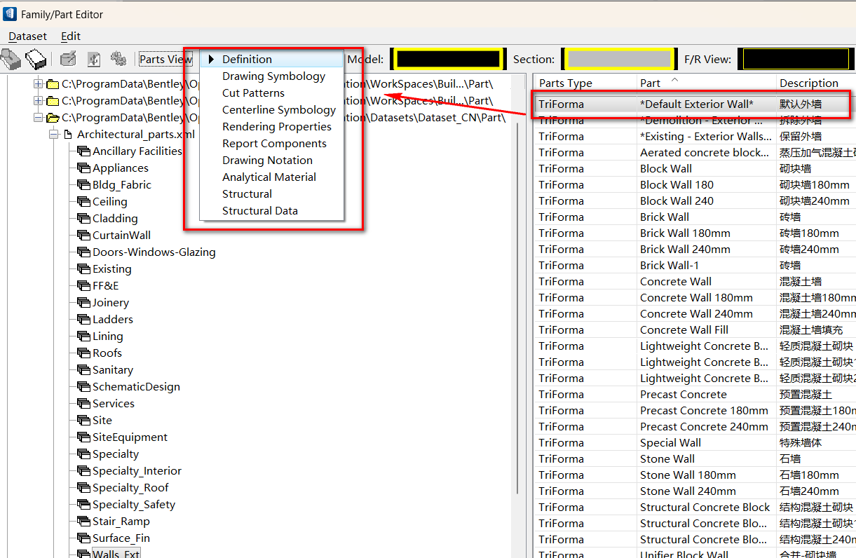

4.选中您想要的专业目录,在窗口右侧空白处,点击鼠标右键新建“类别”在弹出的窗口中,输入“类别”名称并点击确认。(如果不需要新建类别请忽略此步骤)

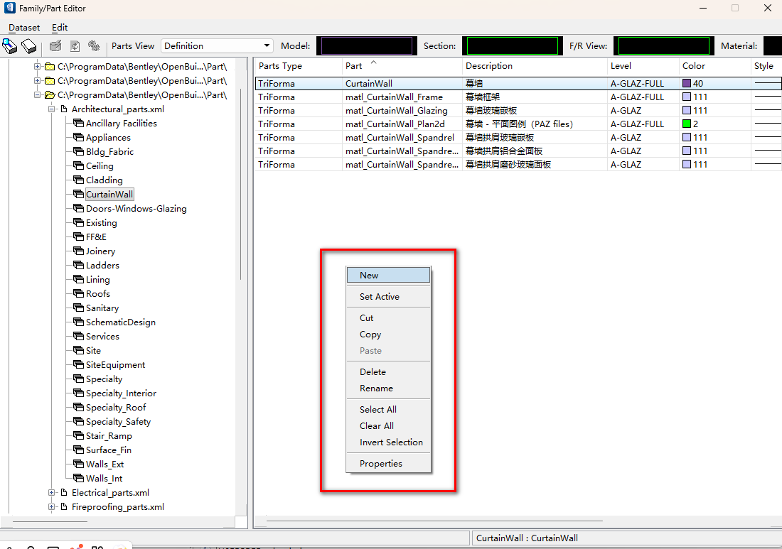

5.选择添加好的类别

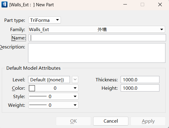

6.在右侧的窗口中,点击鼠标右键,在下拉的列表中点击“新建”来新建样式,或者选中已有样式点击鼠标右键复制
7.在要弹出的窗口中,输入或修改名称以及样式的基本属性,点击确认
8.这时我们就可以在对新建的样式进行详细调整了

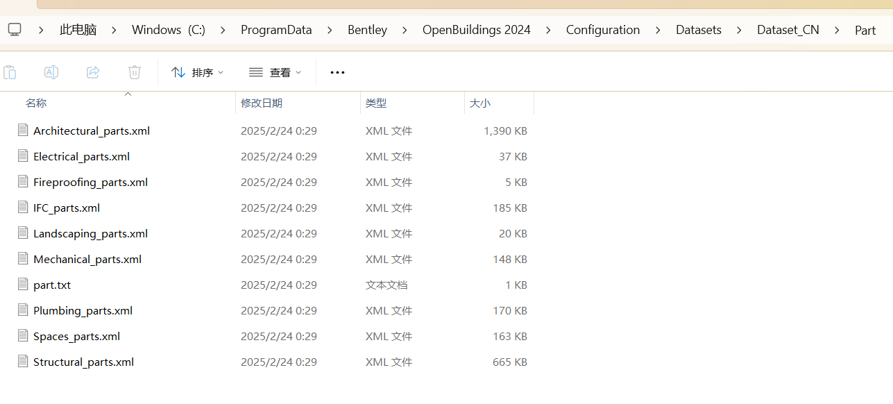

二.在XML文件中进行复制
1.上述方法中“新建”和“复制”的操作其实在软件中都会默认保存到.XML文件当中,因此我们也可以反向操作,通过修改.XML文件,来影响类比样式编辑器中的数据。
2.软件默认的XML文件都保存在如下路径,我们利用记事本打开我们想要修改的XML文件进行编辑即可(每一个XML文件就对应着样式编辑器中的目录)
