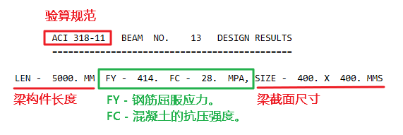

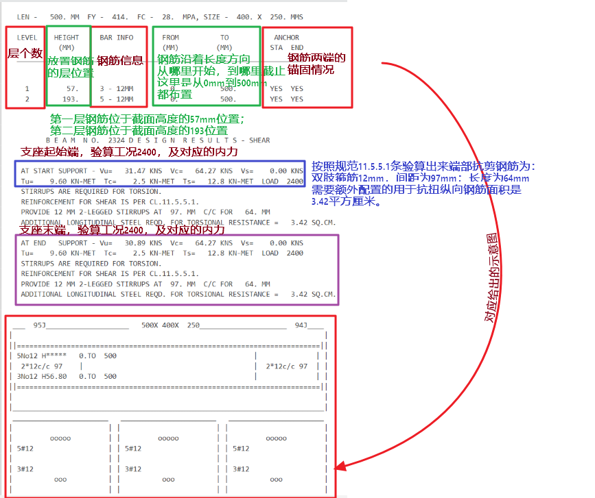

当使用STAAD.Pro中的文本命令流验算混凝土梁构件时,如何理解输出文件中各个参数表达的意思?以ACI 318-11规范为例子。
【问题描述】
【答案详解】
混凝土梁构件分析设计后,其output file中将输出如下梁设计结果如下,其对应参数的解释将如下注释:
