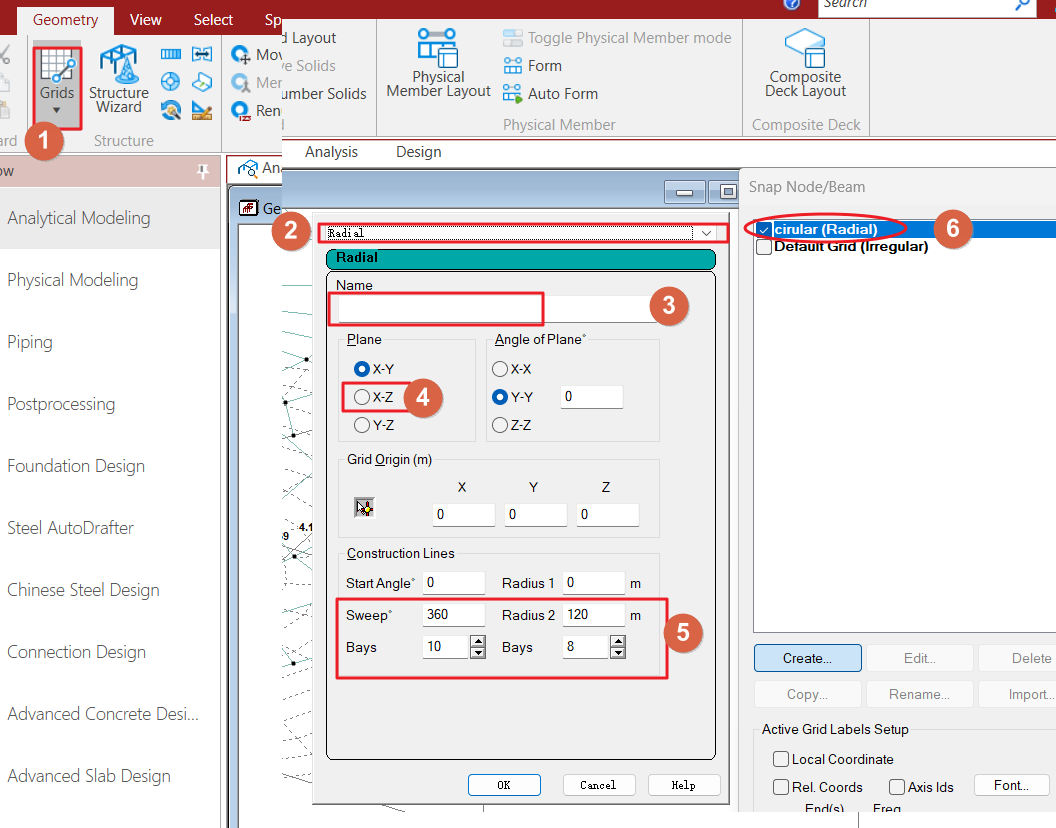

在进行结构建模时,若需要在板上创建圆形洞口,首先需要准备洞口区域的网格,而扇形网格的创建是实现圆形洞口网格的有效方式。
以下将详细介绍如何在软件中创建扇形网格及后续应用步骤:
  1. 启动创建功能并设置基础参数:在软件界面中点击 “Grids” 选项,随后选择 “Create” 命令。在弹出的创建窗口中,于类型选择区域(位置 2)处选择 “Radial” 模式,并为新网格命名,例如 “Circular”
  2. 确定网格平面:将网格所在平面设定为 “x-z 平面,以此明确网格在空间中的方向。
  3. 设定网格原点:把 “Grid Origin”(网格原点)定位到圆形洞口的圆心位置,确保网格以洞口中心为基准进行构建。
  4. 角度参数设置:将 “Start Angle”(起始角度)设置为“Sweep”(旋转角度)用于控制网格的展开范围,若输入 360°,最终将生成完整的圆形网格;若输入 180°,则可得到一个扇形网格,用户可根据实际需求灵活调整该参数。
  5. 半径参数设置“Radius 1”(内半径)设置为 0“Radius 2”(外半径)需根据洞口实际尺寸填写,例如当洞口半径为 5m 时,此处应输入 5m,以此定义网格的径向范围。
  6. 网格细分设置第一个 Bays” 参数用于对 “Sweep” 角度范围进行等份划分,决定了圆周方向上的网格分段数量;第二个 Bays” 则用于对 “Radius 2 - Radius 1” 的径向长度进行划分,控制着径向方向上的网格分段数量 。合理设置这两个参数,能够精确调整网格密度。

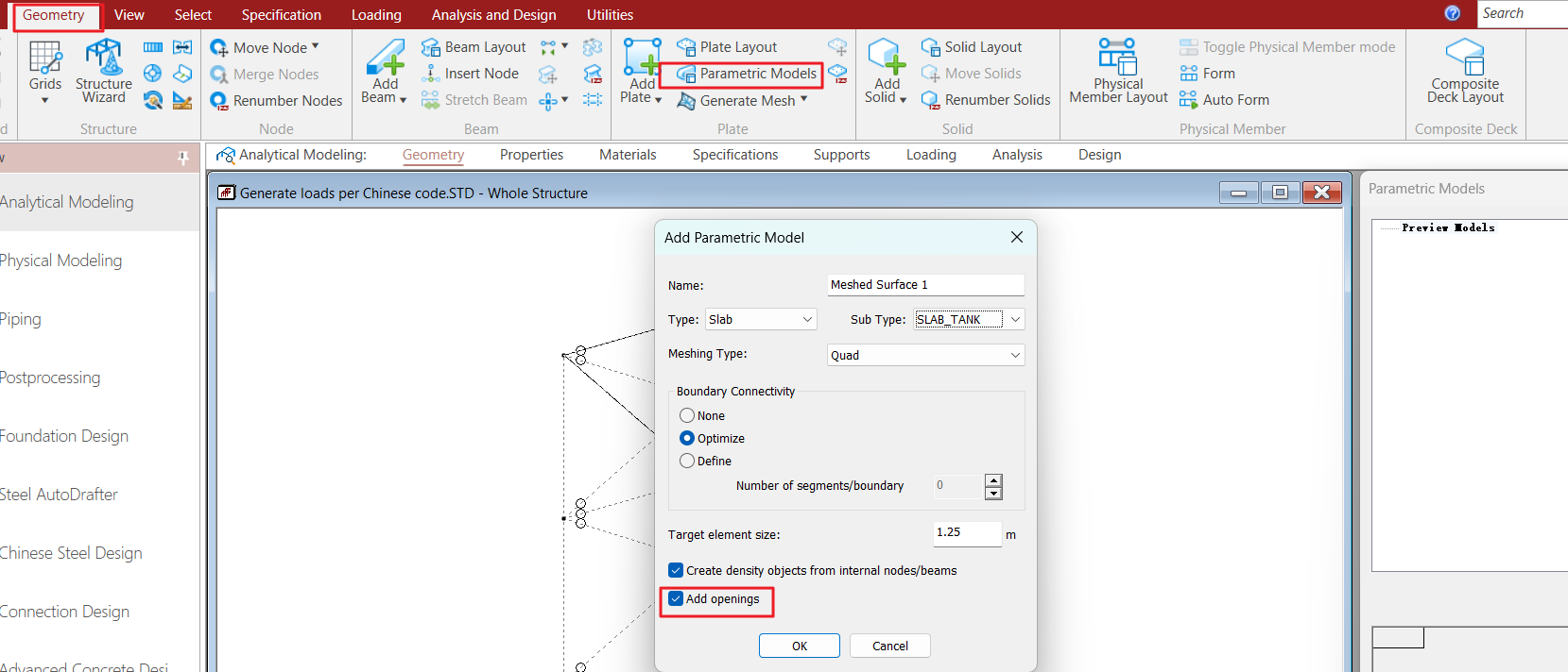

完成扇形网格创建后,在进行参数化板建模时,需勾选洞口选项。

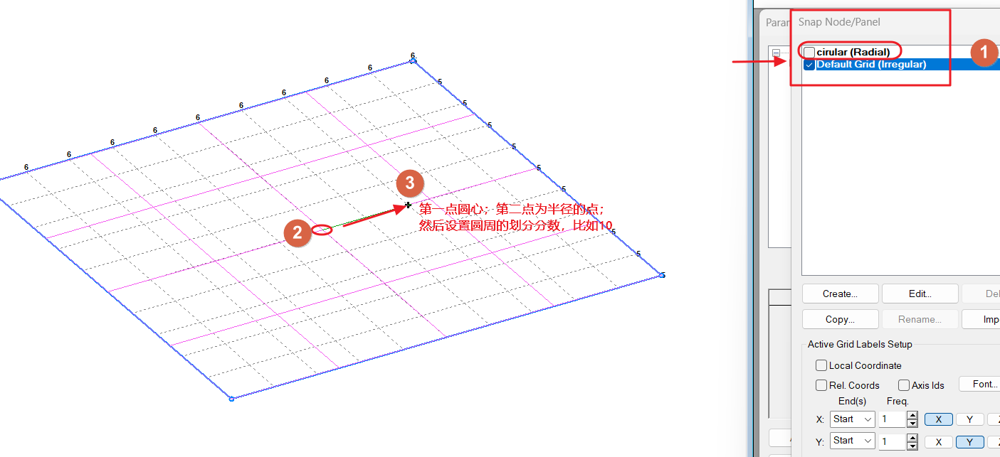

在右侧的网格选择栏中,选中先前创建的 “Circular” 网格。随后,在绘图区域进行点位选择:首先点击圆形洞口的圆心作为第一个参考点,再点击半径方向上的端点作为第二个参考点。
此时,软件会弹出圆周划分个数的输入窗口,用户需根据板单元的网格尺寸要求,输入合适的数值以拟合圆形洞口。需特别注意,该数值应与板单元网格尺寸相匹配,避免因数值不当导致网格出现畸形,影响模型准确性。

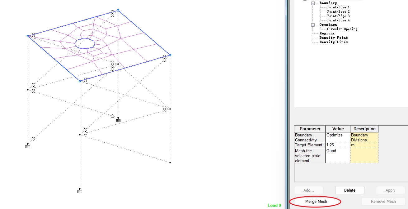

完成上述设置后,可暂时关闭网格显示,最后点击 “merge mesh” 命令,将洞口网格与整体模型进行合并,完成整个建模流程。
