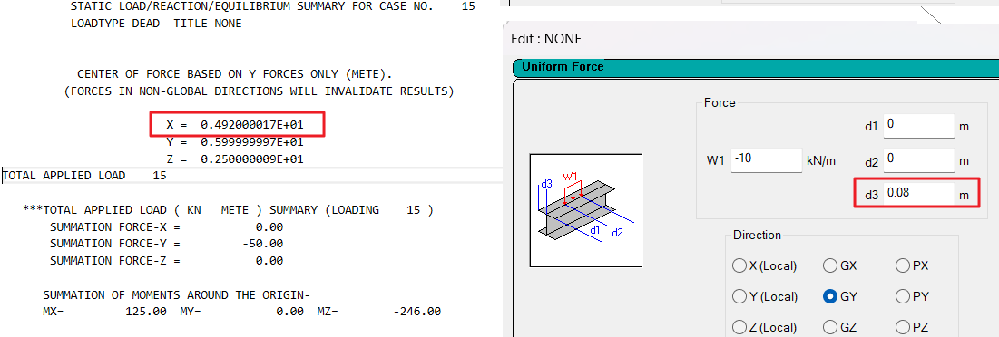

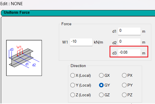

       在构件荷载输入中,当输入参数 d3 时,构件荷载将沿构件翼缘方向进行偏心加载。这里的 d3 代表构件剪切中心到局部荷载平面的垂直距离,其正负值判定规则为:当 d3 的方向与平行(或近似平行)的局部轴方向一致时取正值。

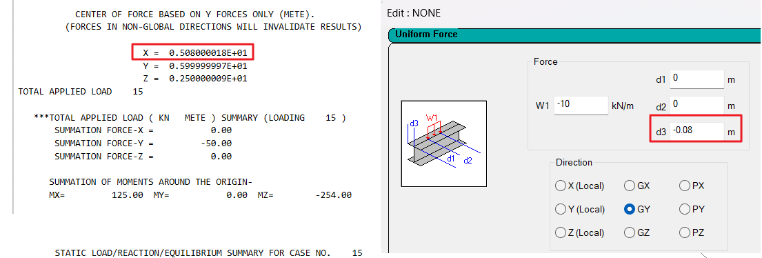

以具体结构示意图为例:加载构件在世界坐标系中,距离原点 (0,0,0) 的 X 方向距离为 5m 。
由于荷载加载方向为 GY 方向,且构件局部坐标系向左,与世界坐标系方向相反。根据偏心加载规则,此时添加的构件荷载作用点到模型原点的实际距离为 5 + 0.08 = 5.08m
这是因为 d3 取负值,意味着荷载加载位置在基于默认正向规则的基础上,沿构件局部坐标系反向偏移了 0.08m
同样基于构件局部坐标系向左且与世界坐标系相反的条件,添加的构件荷载作用点到模型原点的实际距离变为 5 - 0.08 = 4.92m
 d3 取正值时,荷载加载位置沿构件局部坐标系正向偏移 0.08m
