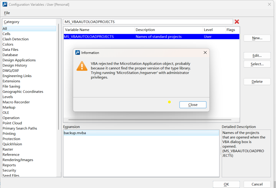

在Microstation中更改配置变量的时候,弹出以下错误:
错误提示是说 VBA拒绝了Microstation应用程序对象,可能是因为找不到类型库的适当版本引起。
我们可尝试下面的解决方案

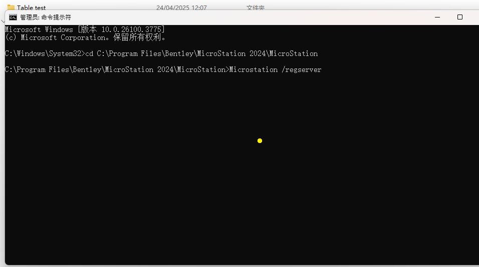

1. 以管理员身份打开命令运行窗口cmd;
2. 在命令提示符窗口中,先切换到Microstation的安装目录;
3. 目录切换成功后,输入 /regserver 命令重新注册组件;
4. 按Enter键执行命令,等待命令执行完成。
关闭命令提示符窗口,重新启动Microstation,再次执行原来的操作,恢复正常。
