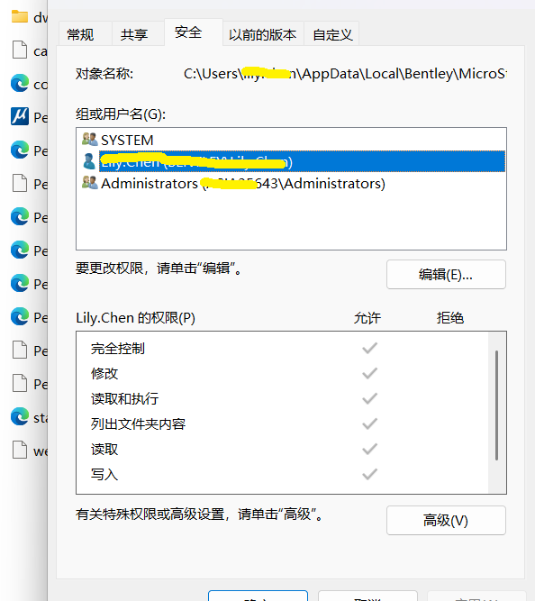

【原因一】 文件权限不足:
检查点:右键点击文件,选择 ‌属性(Properties),在 ‌安全(Security)‌ 选项卡中,选择当前用户或用户组, 检查权限列表中 ‌允许(Allow)‌ 是否勾选(如“修改”、“写入”等);
解决方案: 若权限为 ‌拒绝(Deny)‌,点击 ‌高级>编辑 修改权限(可能需要管理员协助)。

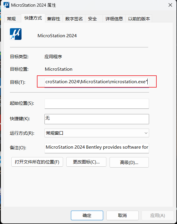

【原因二】:MicroStation启动参数包含“-R":
检查点:右键点击MicroStation启动图标,选择 ‌属性,在 ‌快捷方式(Shortcut)‌ 选项卡的“目标”字段中,看是否存在 -R 参数;
解决方案:如果存在 -R 参数,删除该参数即可。
