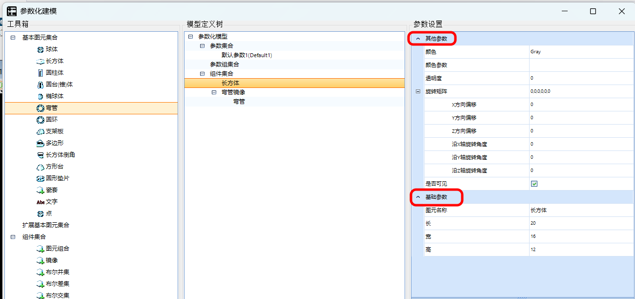

2.参数分类
(1)基础参数:包括图元名称与图元的驱动参数,一般由图元的几何属性决定,是绘制图形所必须的构成;
(2)其他参数:图元通用参数,主要为颜色与透明度;

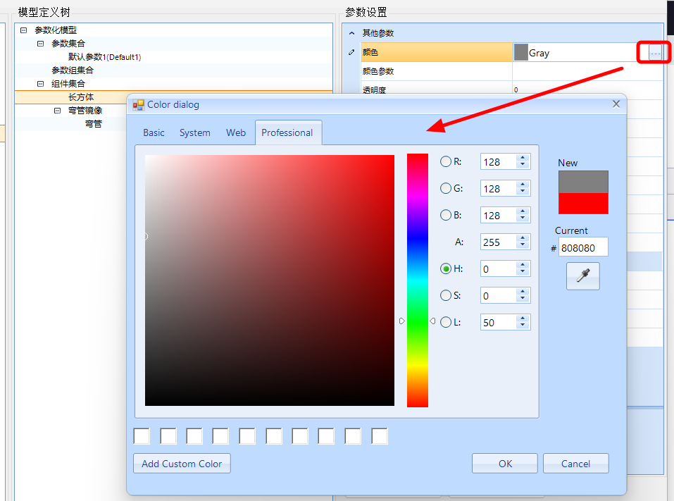

a.颜色:采用通用色盘选择;
b.透明度: 值域为0~1, 0为不透明。

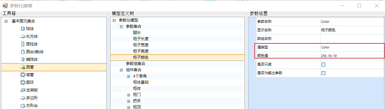

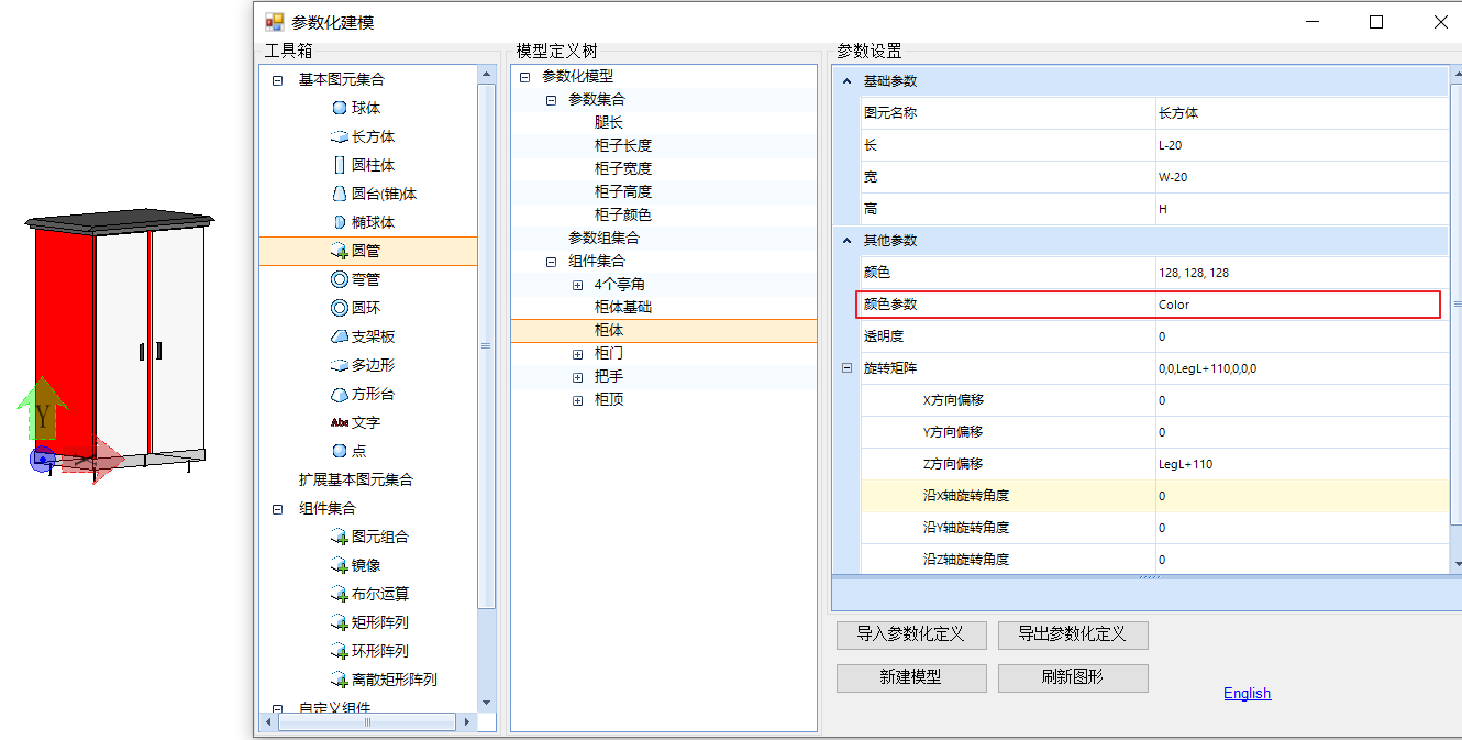

c.颜色参数:用于引用值类型为Color的参数,当填写颜色参数时,颜色值则不生效。
d.旋转矩阵:图元/组件的矩阵参数,用于设置图元/组件基于原点的绝对偏移与旋转状态。
e.是否可见:图元/组件是否在预览或布置时可见。默认可见。
