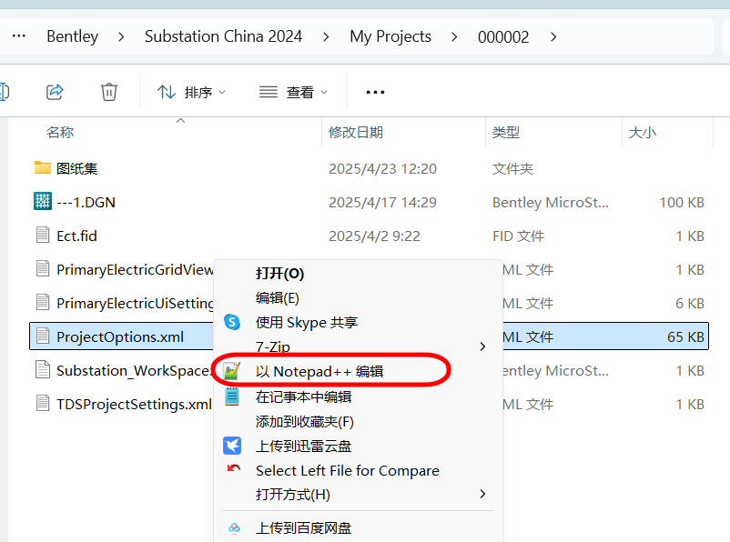

1.单独修改某个工程的配置,这里以000002工程为例:
(1)打开工程路径:
C:\ProgramData\Bentley\Substation China 2024\My Projects\000002
(2)使用notepad++或者记事本打开文件ProjectOptions.xml

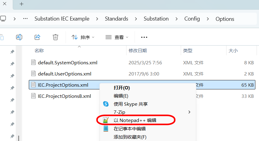

2.修改该工作空间以后新创建工程的配置:
(1)打开路径:
C:\ProgramData\Bentley\Substation China 2024\Configuration\WorkSpaces\Substation IEC Example\Standards\Substation\Config\Options
(2)使用notepad++或者记事本打开文件IEC.ProjectOptions.xml

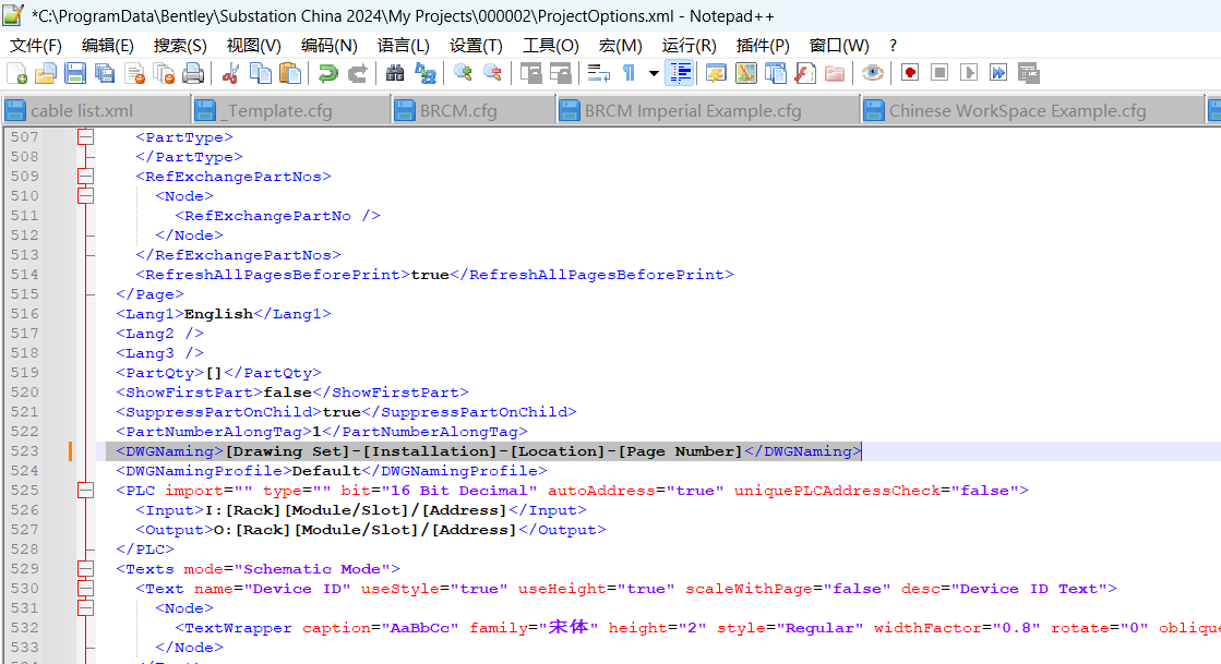

3.打开文件以后,搜索字段DWGNaming
默认值是[Drawing Set]-[Installation]-[Location]-[Page Number]

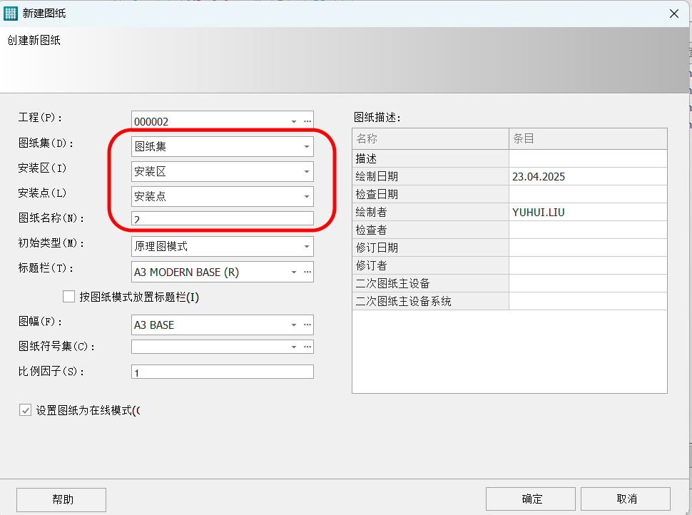

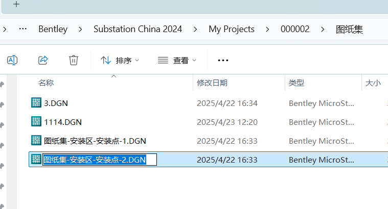

这意味着,新建图纸文件的名称为:图纸集+安装区+安装点+图纸编号,例如Substation中新建图纸,设置图纸集为“图纸集”,设置安装区为“安装区”,设置安装点为“安装点+图纸编号为“2”,
那么图纸文件的名称最终为:
图纸集-安装区-安装点-2.DGN

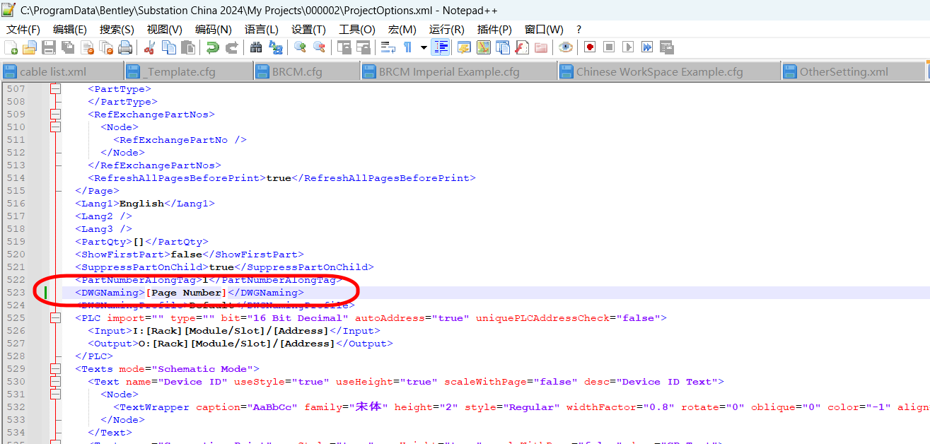

(1)仅使用输入的图纸名称命名:
将     <DWGNaming>[Drawing Set]-[Installation]-[Location]-[Page Number]</DWGNaming>
改为  <DWGNaming>[Page Number]</DWGNaming>

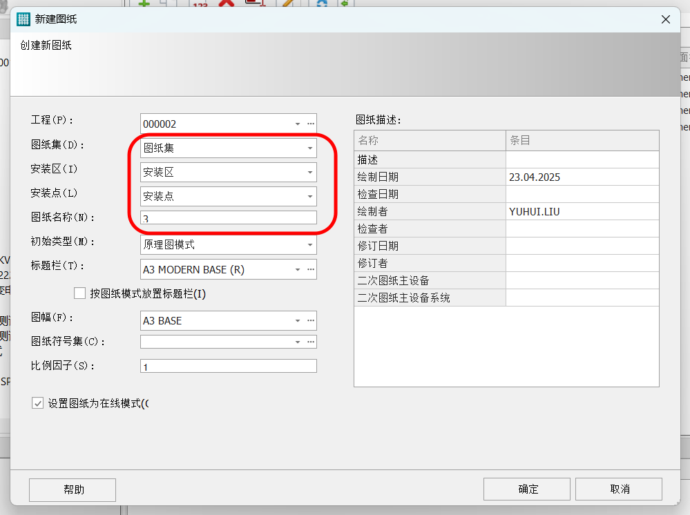

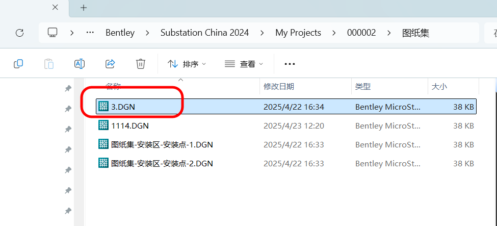

修改后重启软件,此时新建图纸,保持其他不变,图纸名称改为3:
生成图纸文件为:

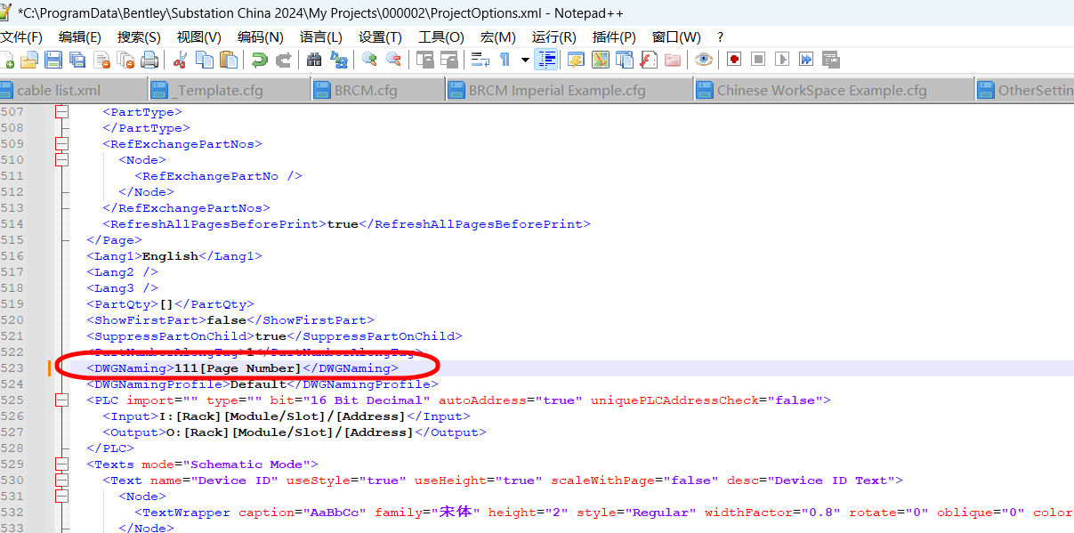

(2)添加公共字段:
例如添加前缀111:
将     <DWGNaming>[Page Number]</DWGNaming>
改为  <DWGNaming>111[Page Number]</DWGNaming>

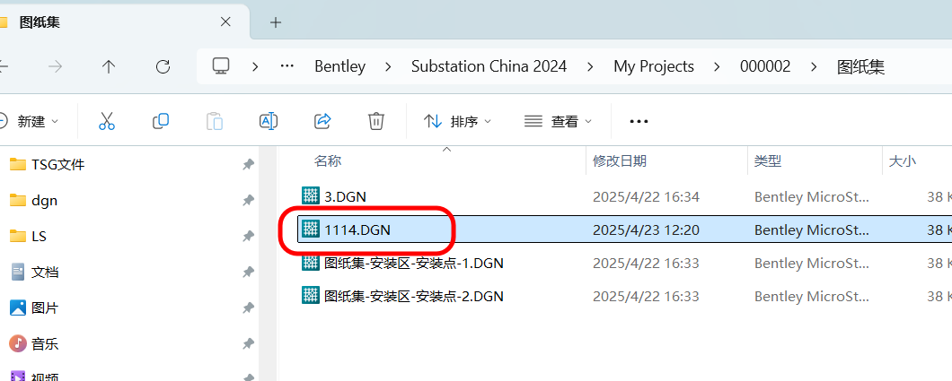

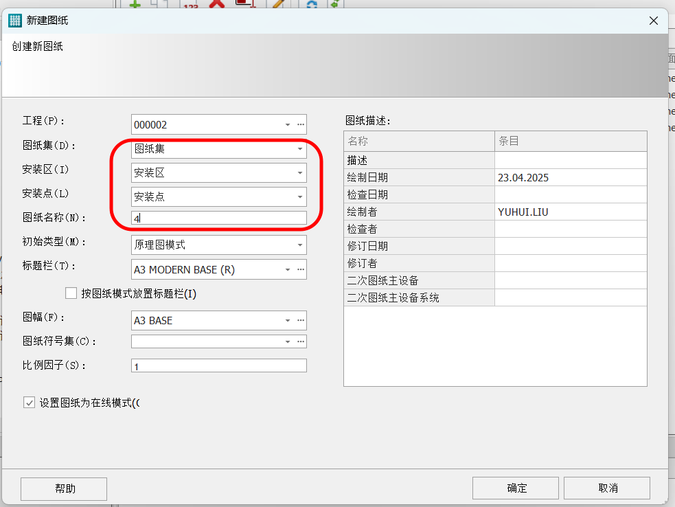

修改后重启软件,此时新建图纸,保持其他不变,图纸名称改为4:
生成图纸文件为:
