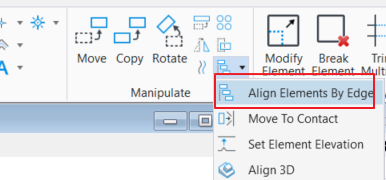

这里的文本居中,包含两种情况:
一种是使多个文本元素水平/垂直居中显示,这种情况我们使用对齐工具:

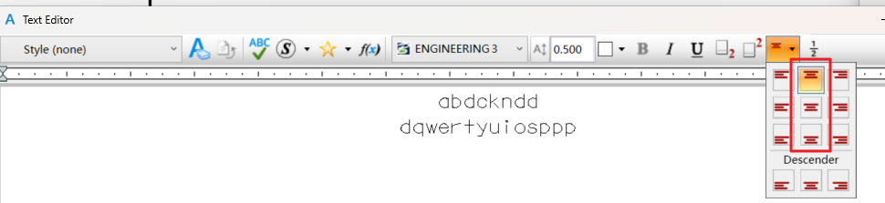

还有一种指的是在文本编辑器中的作为一个整体Text Node元素的文字居中对齐:
具体效果如下:
