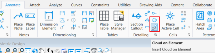

Microstation提供了两种创建修订云线的工具。 一种是通过修改现有元素来创建云线,一种是 通过输入数据点定义修订云线。如下图。
我们往往选择第一种方式更为方便,即 通过修改现有元素创建云线
