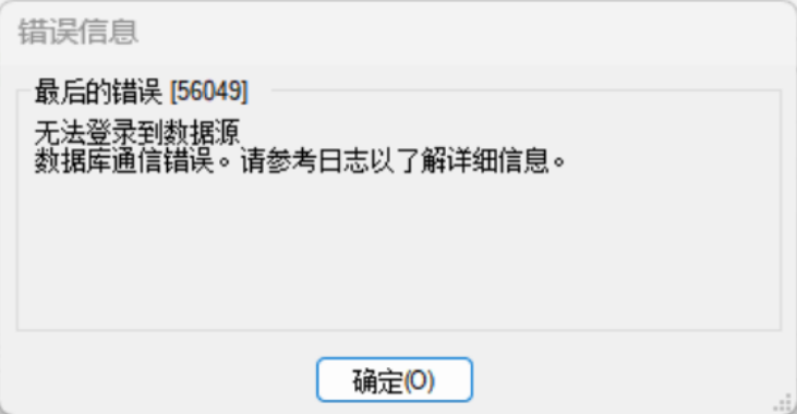

Project Wise报错 - 56049 无法登录到数据源,数据库通信错误
解释

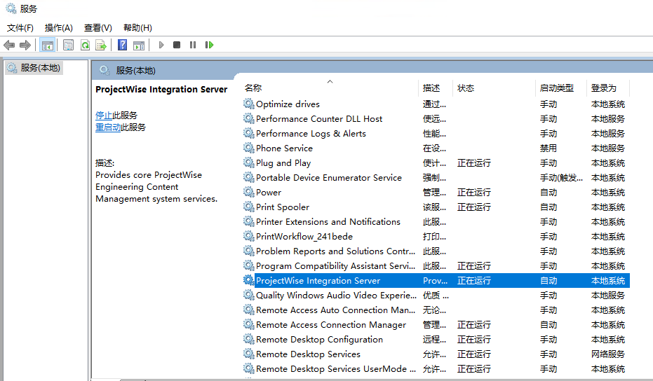

如果你检查ProjectWise服务,可能会发现它们正在运行。尝试重新启动ProjectWise集成服务器服务和ProjectWise编排框架服务时,它们可能无法启动。这表明运行ProjectWise进程的账户可能已被锁定,或者该账户的密码(根据要求应为固定密码)已被更改。
另一个可能的问题是数据库服务器与集成服务器之间的通信已停止。
如何解决
1. 解锁运行ProjectWise服务的账户,或者将该账户的密码改回原来的密码。
2. 或者在服务中更改ProjectWise集成服务器服务和ProjectWise编排框架服务的账户密码。

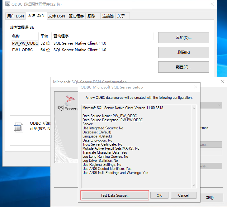

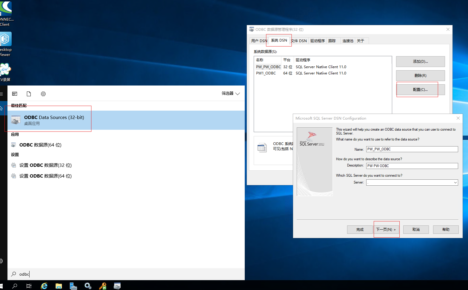

3. 在集成服务器上,检查ODBC连接,以确保系统能够与数据库服务器通信。如果失败,则在数据库服务器上,检查数据库服务是否正在运行。
    - 您可以从Integration服务器上,搜索ODBC data sources来打开ODBC数据源管理程序,选中第二个标签页系统DSN,选中相应的数据源,点击配置按钮,之后在SQL Server DSN配置对话框中一直点击下一页(过程中可能会需要您输入SQL服务器名,以及数据库的用户名/密码)。最后选择Test Data Source看是否可以测试成功。
