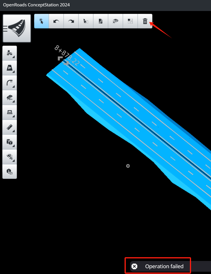

文件里的模型删不掉
打开dgndb文件后,选中对象,点删除,提示操作失败。

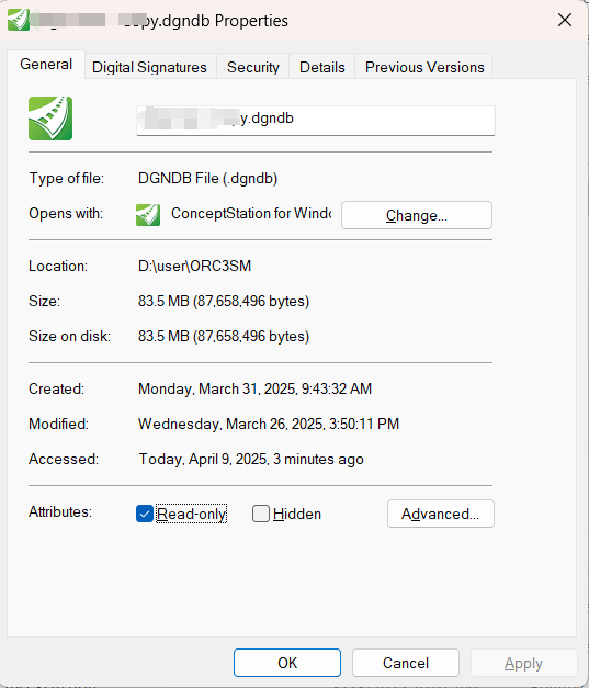

出现这种情况一般是文件的属性是
只读
的,需要在属性里把
只读
勾掉。
