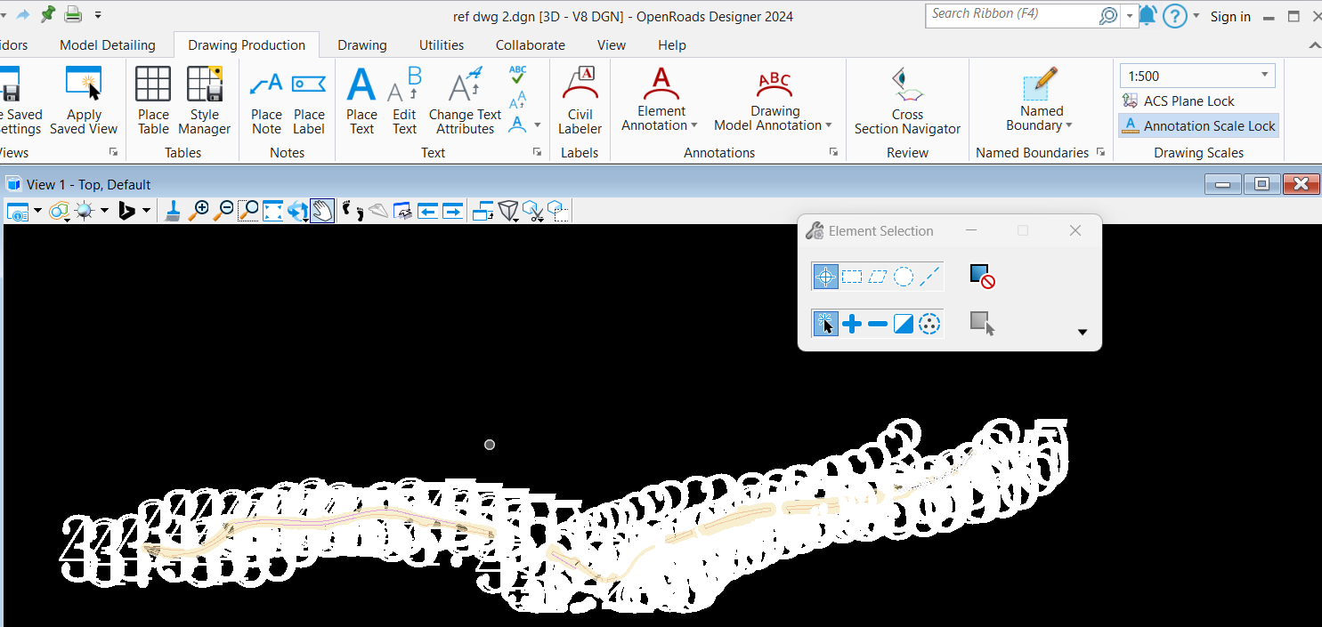

参考文件后文字变得很大怎么办
参考 dwg 文件后,文字变得很大该怎么办呢?

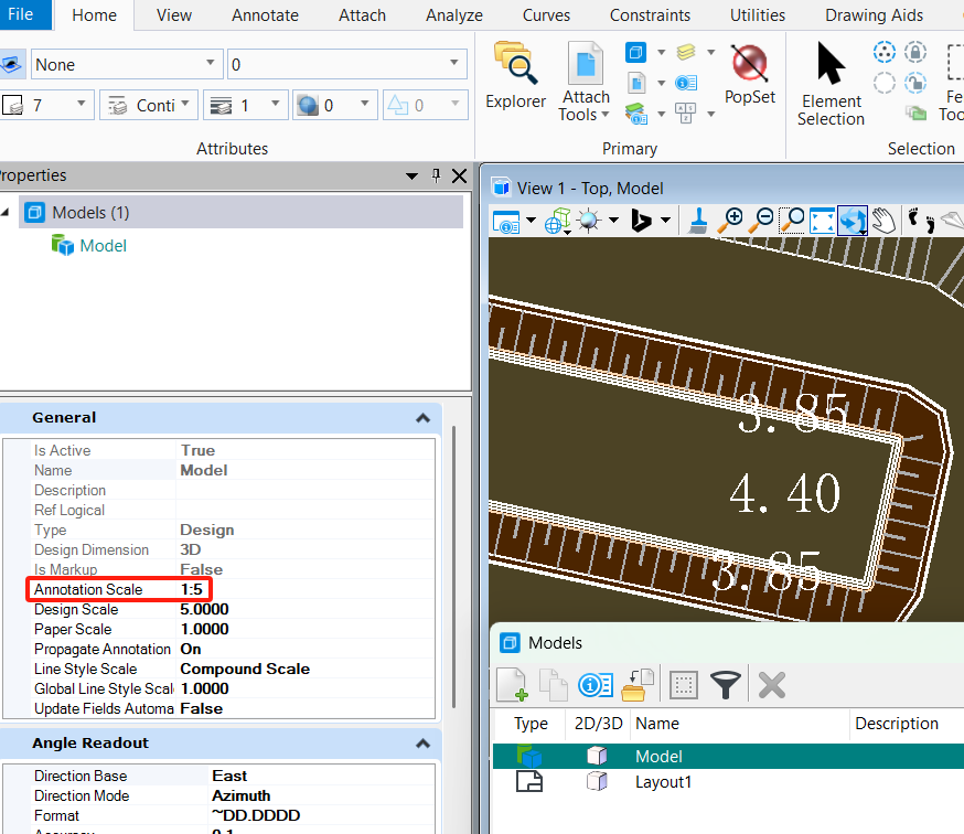

原因分析如下:
dwg 文件的注释比例是 1:5,dgn 文件的注释比例默认是 1:500,参考后文字放大了 100 倍。如果直接在 dgn 文件里修改注释比例,会导致 dgn 文件里其他注释对象比例发生变化。

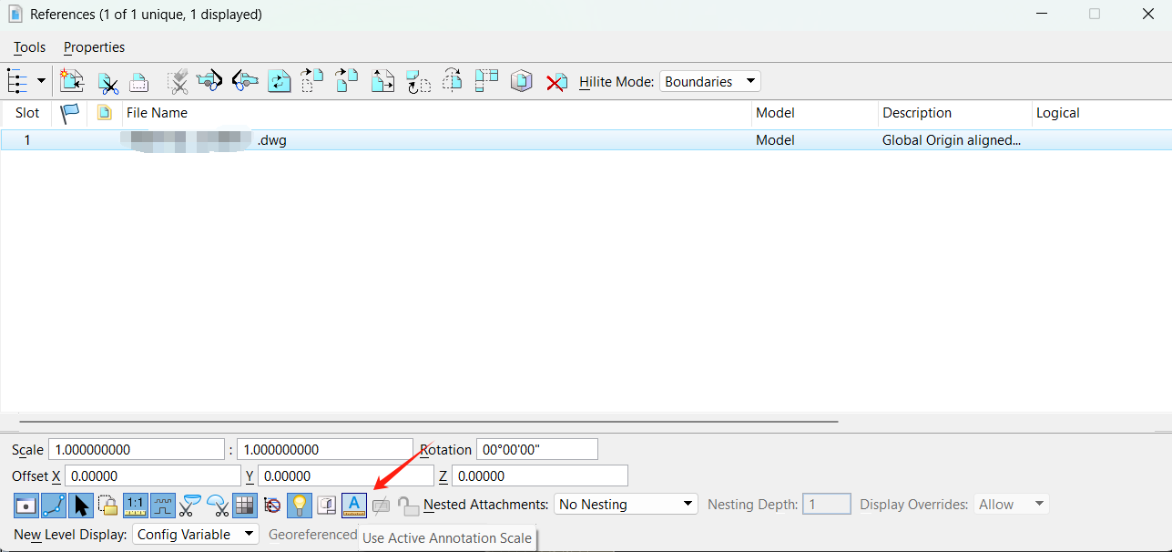

解决方法:
在参考文件设置对话框底部,不高亮注释比例按钮。这样,参考文件里的注释对象(包括文字)就不受主文件注释比例控制了。
