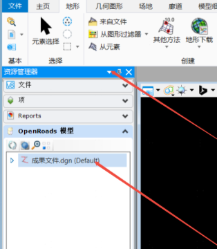

点击资源管理器里模型文件名称后崩溃
如下图,点击“资源管理器> OpenRoads 模型”里的文件名后软件崩溃。

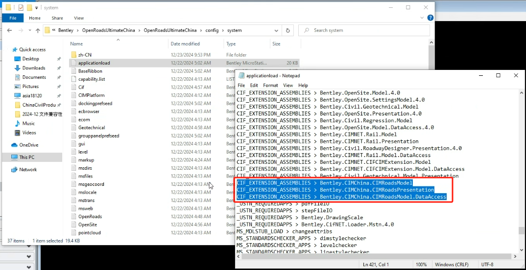

这个问题和ORD中国版本地化工具有关,在新版本里已经解决了,如果您遇到了这种问题,有如下解决办法:
1、更新软件版本;
2、找销售人员申请更新包;
3、找到下图的文件,删除高亮的三行。
"C:\Program Files\Bentley\OpenRoadsUltimateChina\OpenRoadsUltimateChina\config\system\applicationload.cfg"
