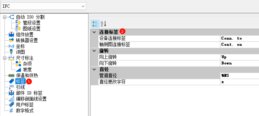

1、在OPIM样式管理器选择需要定制的样式,标签面板里面连接信息:
图形用户界面, 文本, 应用程序, 电子邮件AI 生成的内容可能不正确。

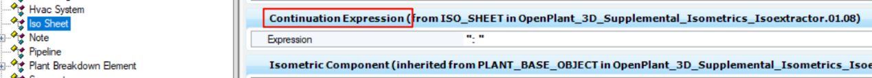

A:定位到ISO_SHEET类下查看连接信息符号,根据需求编辑;

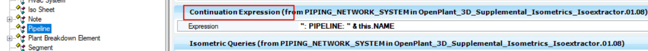

B:与管线直接连接的信息需要定位到PIPELINE类下找到,根据需求编辑:

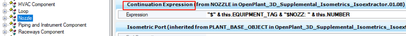

C、与设备相连的连接信息,有管嘴需要定位到NOZZLE类下,根据需求编辑:
