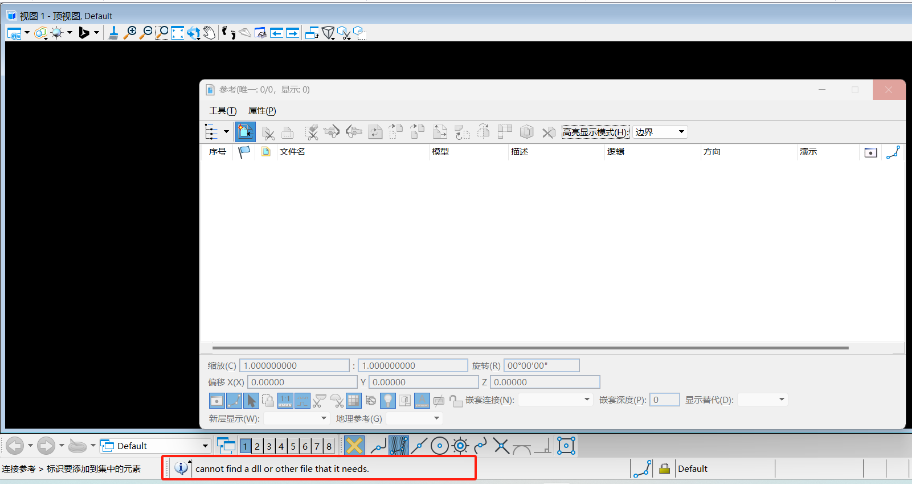

参考 dwg 文件报错:cannot find a dll or other file that it needs
参考dwg文件失败,且出现了下面的报错:

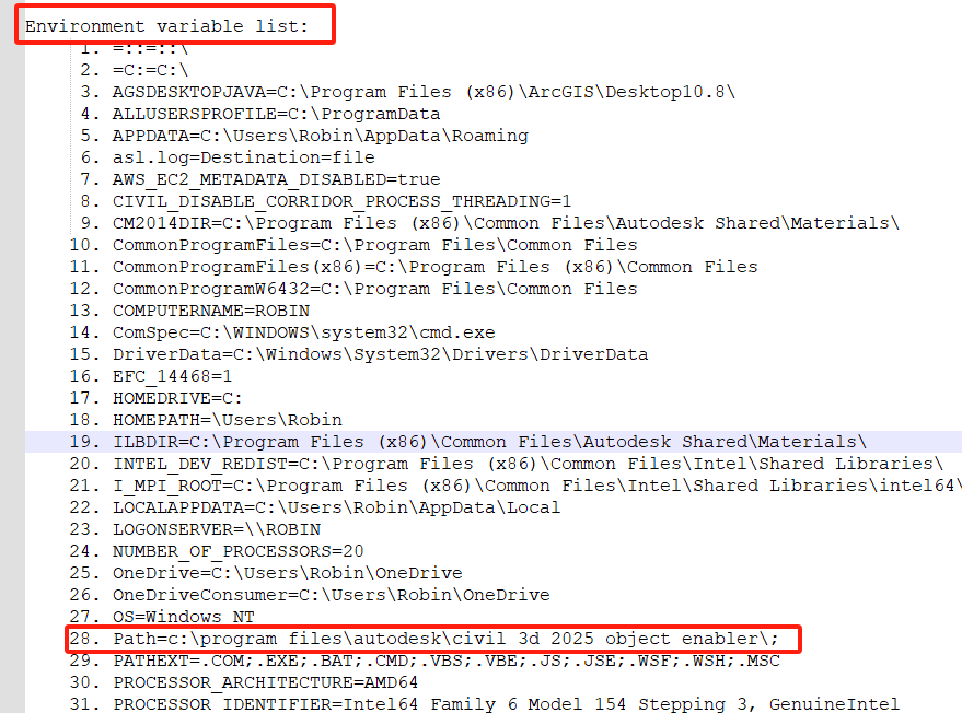

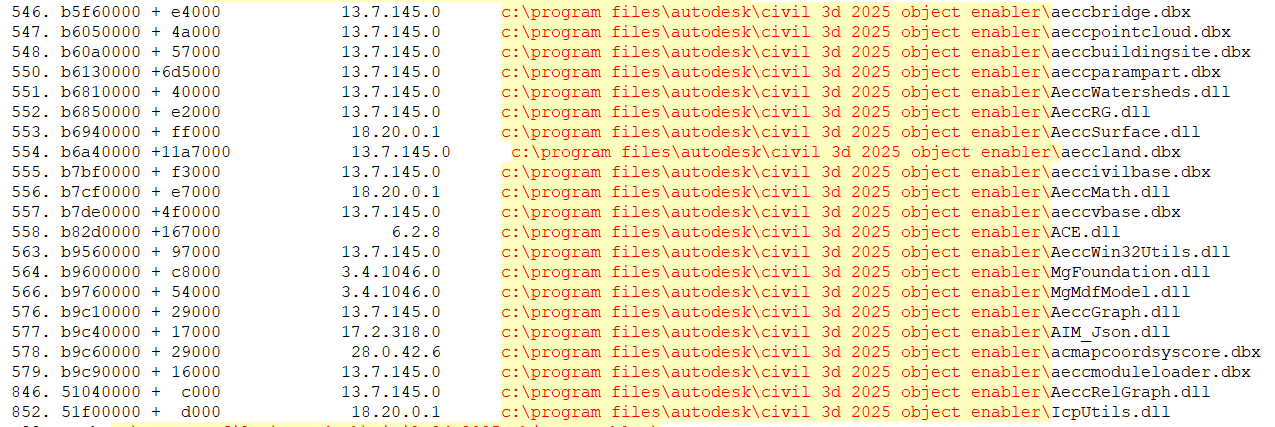

查看报错的log文件,发现是程序加载了“c:\program files\autodesk\civil 3d 2025 object enabler\”  这个路径下的很多 DLL 文件,导致参考 dwg 文件失败。

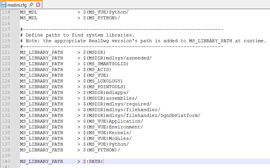

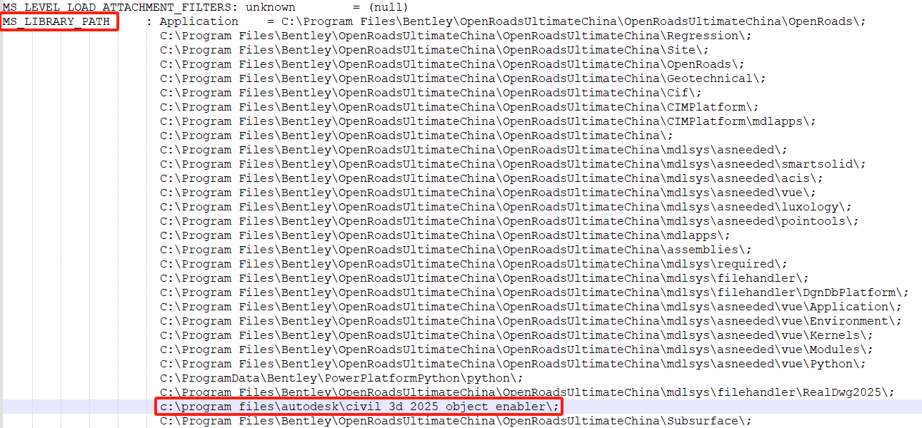

之所以会加载这些 DLL,原因是安装 Civil 3D 的时候把这个文件夹的路径写入到了Windows 环境变量 Path 里(Path=c:\program files\autodesk\civil 3d 2025 object enabler\),而 ORD 配置变量 MS_LIBRARY_PATH 会引用环境变量 Path 中的值。
