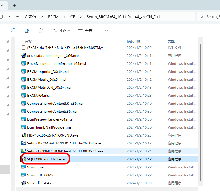

1.打开Substation、BRCM、SolarStation的离线安装包中的SQLEXPR_x86_ENU.exe运行,如果没有离线安装包,请提交ServiceNow系统:
(Bentley官方的客户服务系统ServiceNow中,点击这个链接即可填写。
https://bentleysystems.service-now.com/csp
如果您还没有使用过该系统,请参考如下链接中的文章:
https://communities.bentley.com/communities/other_communities/chinafirst/w/chinawiki/28792/01-servicenow-sn

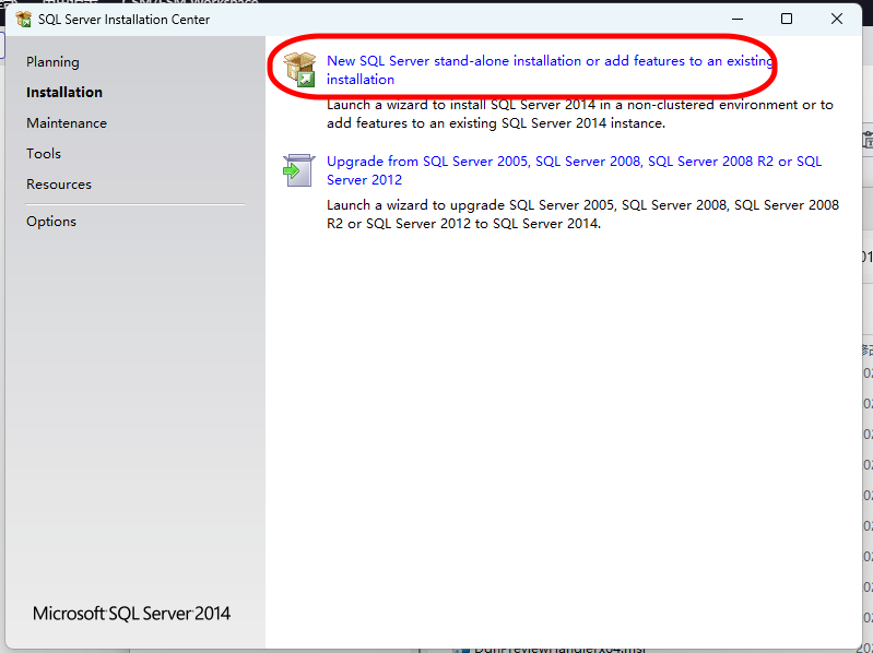

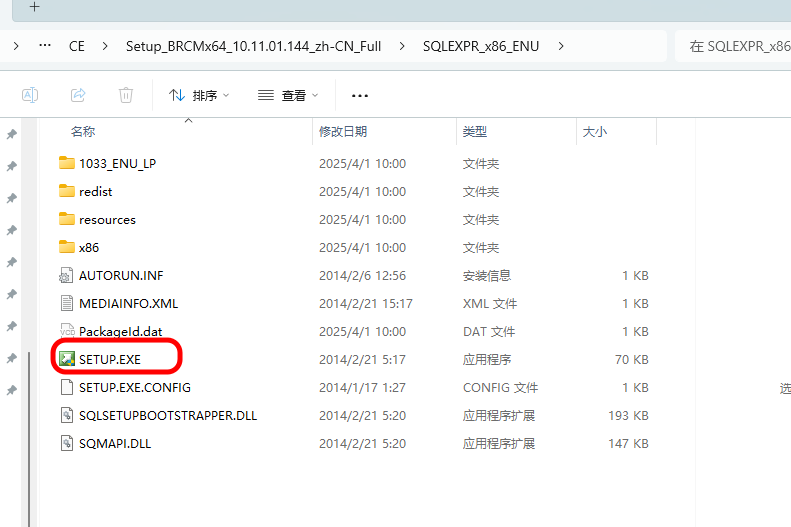

2.打开解压的文件夹中的SETUP

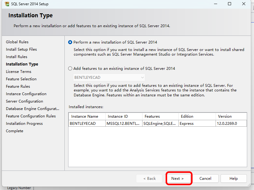

3.选择新建:

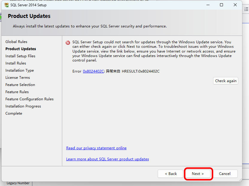

4.直接点击下一步:
5.继续下一步:

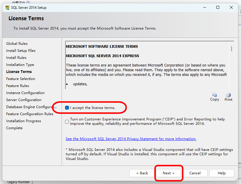

6.勾选接受,下一步:

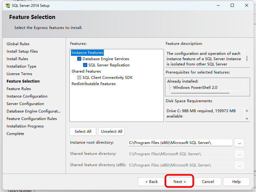

7.继续下一步:

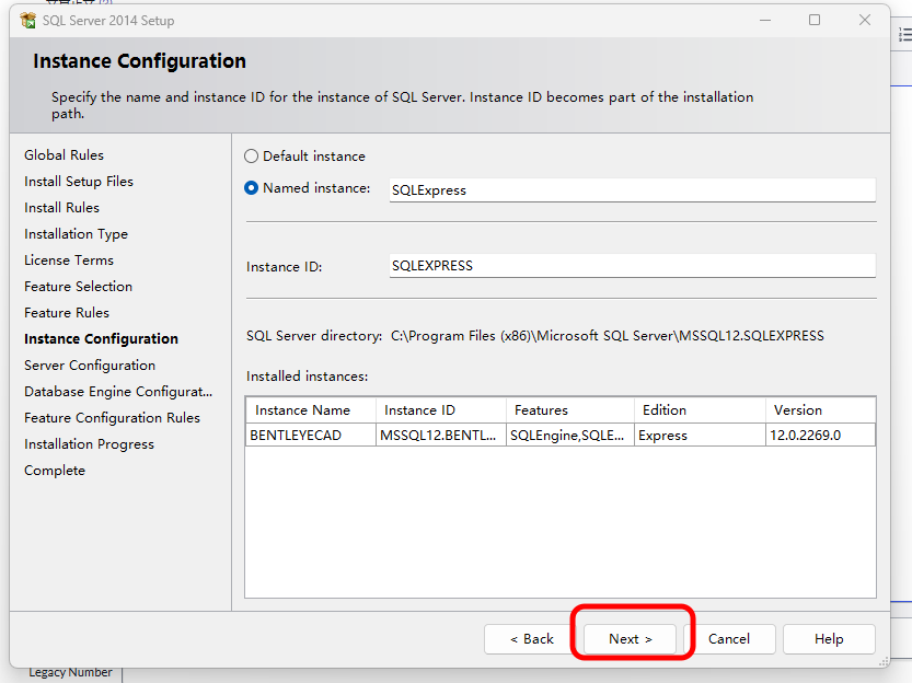

8.继续下一步:
9.继续:

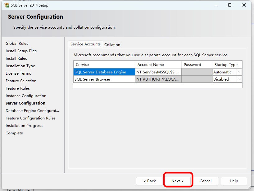

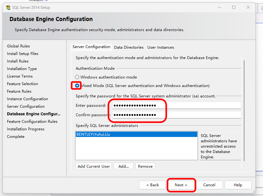

10.选择混合模式,输入预设密码:BentleyEcadAdmin1,然后点击下一步:

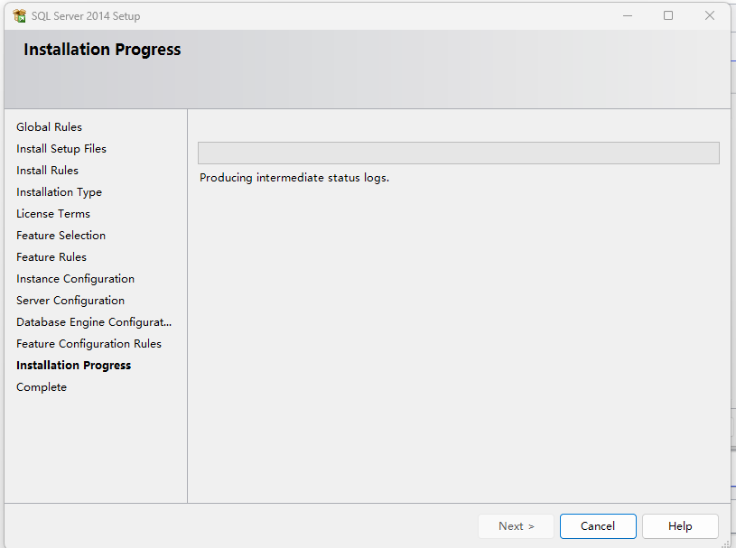

11.正常安装:
12.完成后关闭安装界面,期间有任何报错,请提交ServiceNow系统。
