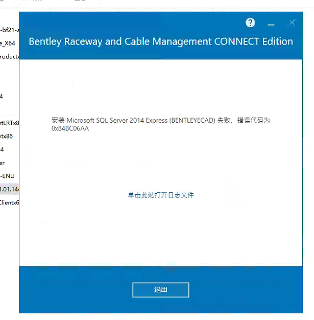

安装BRCM报错:安装 Microsoft SQL Server 2014 Express(BENTLEYECAD)失败,错误代码为0x84BC06AA
【问题概述】
安装 Microsoft SQL Server 2014 Express(BENTLEYECAD)失败,错误代码为0x84BC06AA:
此类问题一般是由于缺少必要的插件导致,这里提供一个解决方法。

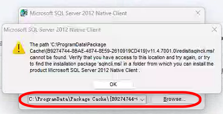

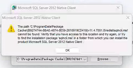

2.在第11步的时候会报错:
提示找不到这个文件夹中的文件。

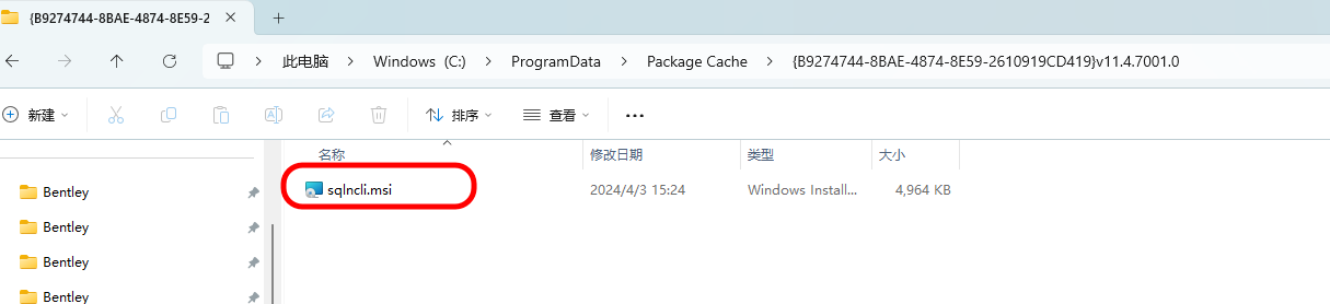

3.此时可以下载附件:
{B9274744-8BAE-4874-8E59-2610919CD419}v11.4.7001.0.7z

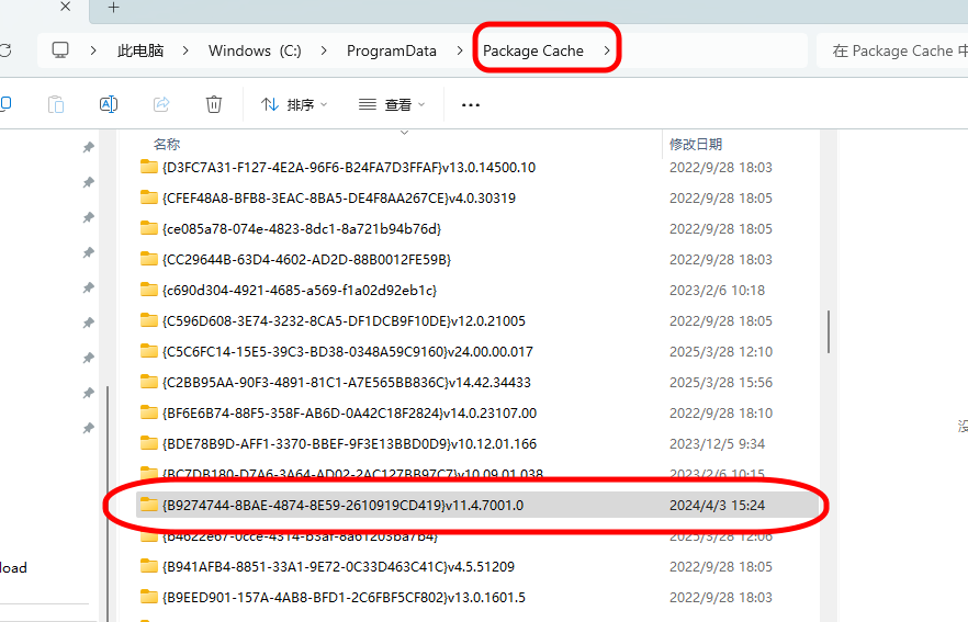

下载后解压为文件夹,拷贝到路径:
C:\ProgramData\Package Cache
其中有文件:sqlncli.msi
4.这里选择到刚刚路径下的文件,点击继续:
5.数据库单独安装完成后,重新安装BRCM即可:
