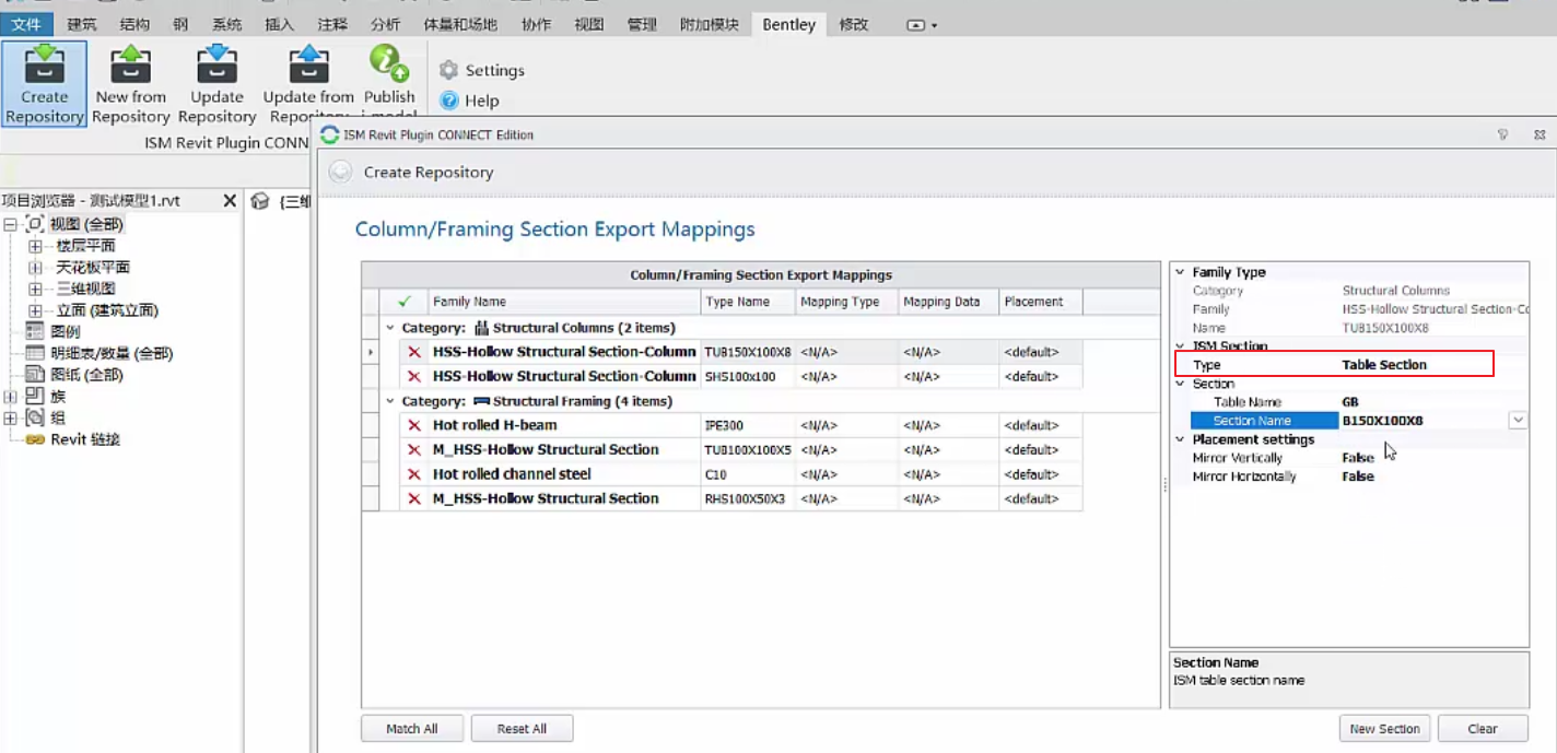

【问题描述】

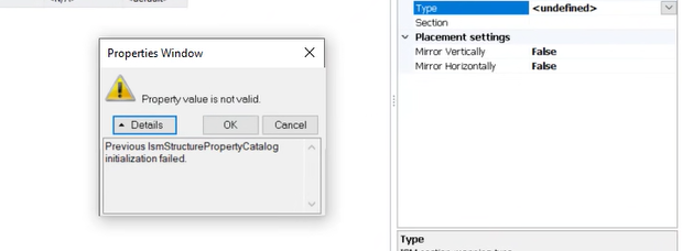

在Revit中使用ISM插件创建Repository的过程中,会导入截面数据,如图中,选择截面类型的时候,报出图2的错误:提示 IsmStructuralPropertyCatalog initialization failed. 导致截面类型无法选择。

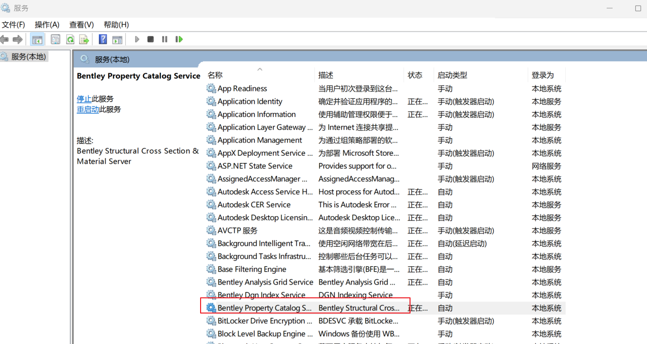

首先检查Bentley Property Catalog Service是否正在运行,如果没有,将其设置为自动并启动它。
如果不起作用,卸载Bentley SPC Server和Structural Property Catalogs, 重启计算机。
重新安装Bentley SPC Server和Bentley Structural Property Catalogs。
