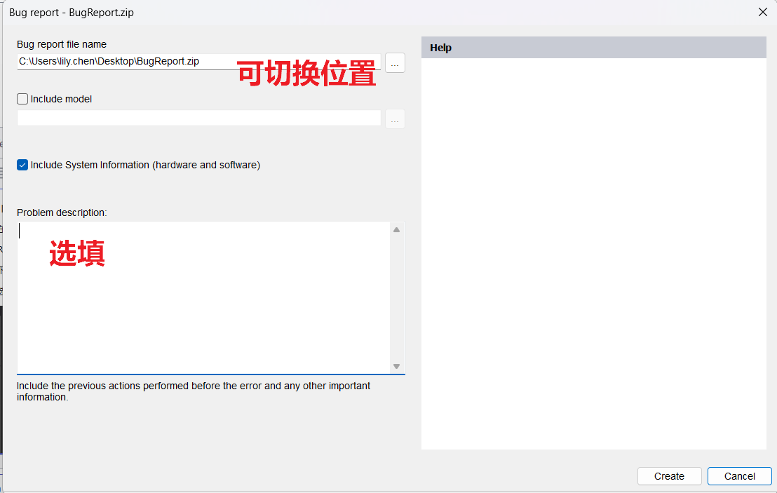

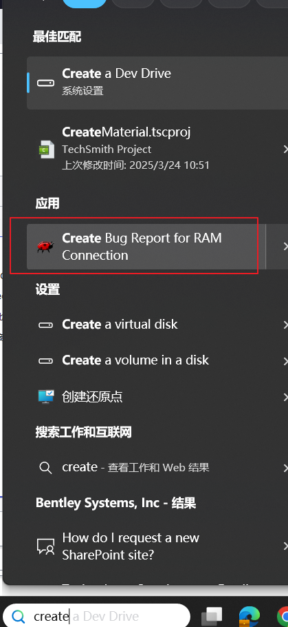

方案一:直接运行“创建错误报告”:
1. 在开始菜单中直接搜索程序Create Bug Report;
2. 窗口出现后您可以选择输入遇到的问题的描述。如果需要,您也可以更改报告保存的位置。默认情况下,报告将保存到桌面。
3. 设置好后点击创建,生成的文件以BugReport.zip的形式保存,可以通过服务请求或论坛帖子发送给技术支持。

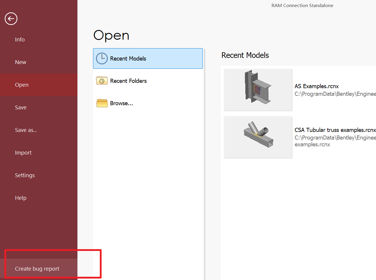

方案二:在RAM Connection程序内运行“创建错误报告”:
