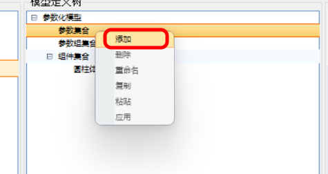

1.参数创建:
选择参数集合,右键,点击添加:

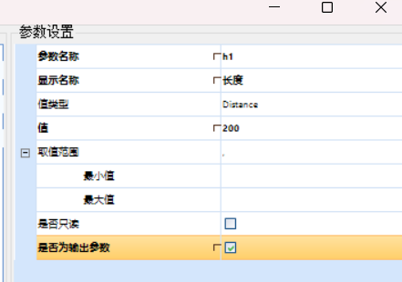

每个参数可以设置其名称、显示名称、值的类型、默认值、取值范围、是否只读以及是否为输出参数:
参数名称:该参数用于计算时的名称,为降低计算公式的复杂度。通常为字母或者字母组合。不建议带有计算符号或特殊符号。
显示名称:该参数是参数名称的描述,用于参数调整或模型布置时,明确参数的含义。参数集合节点下,模型布置/编辑时,均显示该名称。
值类型:该参数值的类型,常用包括Distance(距离),Color(颜色),Font(文字),String(字符串)Degree(角度) Radian(弧度)等。
值:设置该参数的默认取值,该用于模型预览和模型布置时候参数值的初始化,可随时调整。
取值范围:用于根据模型建模标准,在修改参数或布置模型时限制参数的取值范围,以减少人为操作错误。只有当值类型为数值类时,可进行取值范围设置,其他类型将自动隐藏。
是否只读:只读参数只支持在建模时调整,不支持在模型布置或编辑已布置模型时调整,多用于参数嵌套或固定参数。
是否为输出参数:输出参数为特殊类型的参数,在pmd中有特殊标识,多用于与平台软件对接时使用,如材料统计,土方计算等。

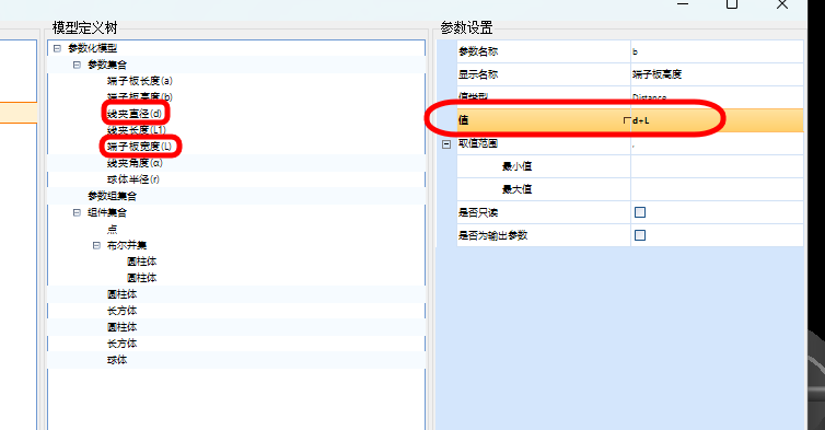

2.参数嵌套
参数之间支持相互嵌套,即参数“值”中支持引用其他参数以及运算符号。调整引用参数值时,该值也随之变化。

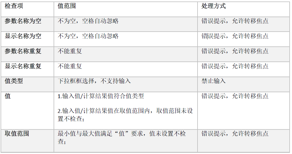

3.参数检查
在定义参数时,软件将自动检错,以下错误将自动检查。输入时做单向检查,刷新图形时做全局检查。
