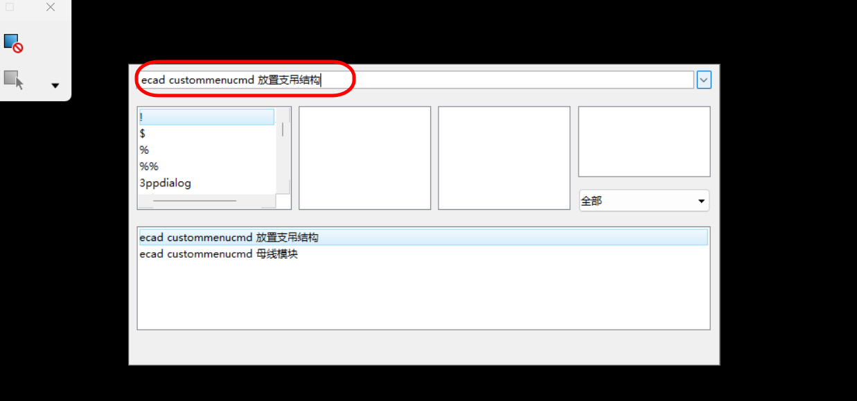

1.对于一般Update用户:
(1)使用key-in命令激活,包含一下几个命令:

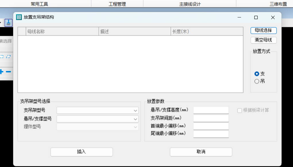

绘制母线keyin:ecad custommenucmd 母线模块
放置支吊结构keyin:ecad custommenucmd 放置支吊结构
母线放置连接keyin:ecad custommenucmd 母线放置连接
线段转母线keyin:ecad custommenucmd 线段转母线
(2)key-in使用方法:
打开软件设计界面后,在键盘键入回车:
输入上一个步骤提及的key-in命令,以“ecad custommenucmd 放置支吊结构”为例,输入后再次键入回车,启动命令。
