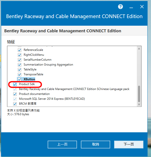

4.前两页建议默认配置,直接点击下一页,在第三页中,如果有二次开发需求,可以勾选Product Sdk:

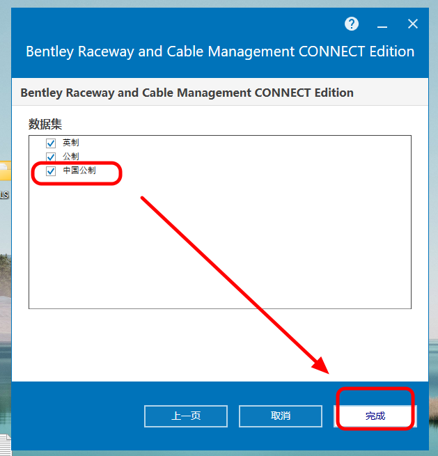

5.第四页中勾选“中国公制”,点击完成:

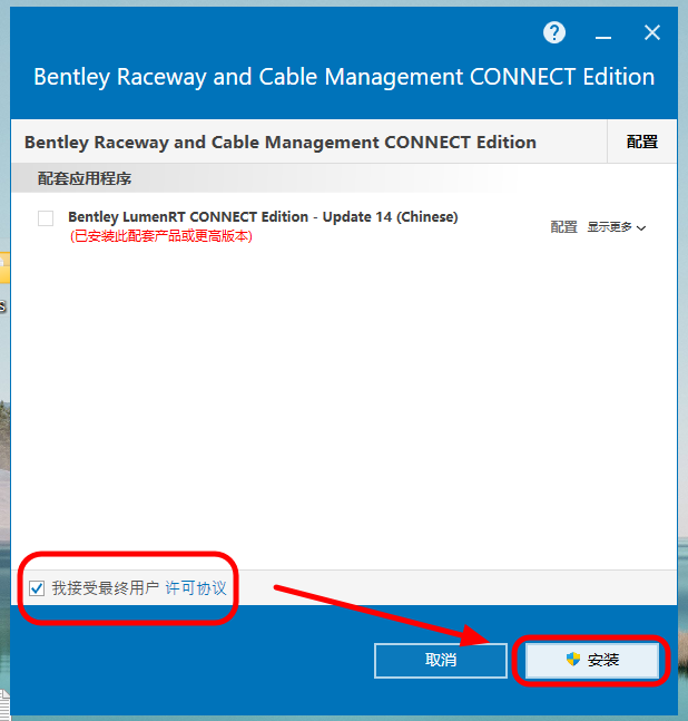

6.阅读协议后无异议后,勾选接受用户协议,点击安装:

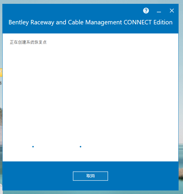

7.等待安装结束,大概需要五分钟左右:

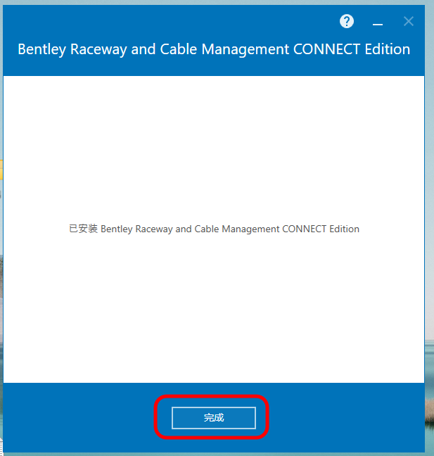

8.安装完成:
