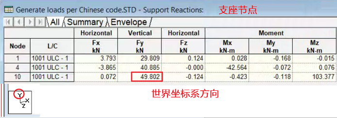

要解释这个问题,我们首先要知道STAAD支座节点输出值是按照什么来规定正负的;

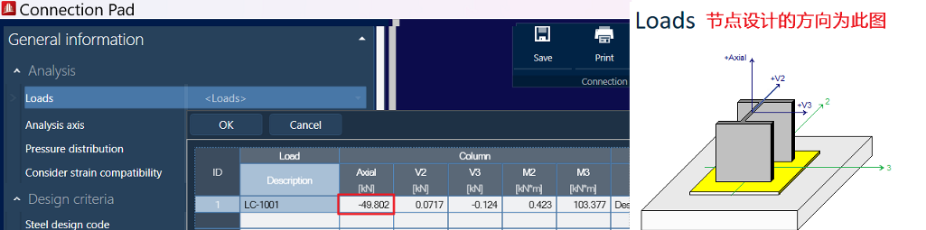

还要了解节点设计中其支座节点内力输入值是按照什么来规定正负的;
在STAAD.Pro 软件中支座节点输出值的正负是按照世界坐标系的方向来判定的,和世界坐标系正方向一致则为正值,和世界坐标系方向相反则为负值;
比如下图所示:Fy=49.802kN,说明该支座反力向上。

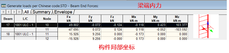

而STAAD.Pro软件中构件的内力,是按照构件的局部坐标系给出的:
比如支座节点10对应的构件为Beam 10,可以看到 节点10的Fx=49.802kN,说明其方向和构件局部坐标系x方向一致,为向上;
再来看支座节点的内力输入:轴力向上为正值,轴力向下为负值;

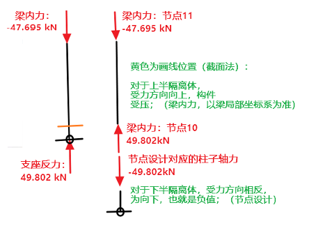

然后我们针对支座节点、支座节点对应的杆件,和支座基础三者的关系,根据截面法得出以下关系图:
