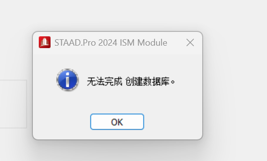

使用ISM导出时,出现无法完成创建数据错误:ISM System Exception:Bentley.Structural.ISM.EngineImp.Utilities.ConnectClient
【问题描述】
STAAD 使用ISM导出时候,出现无法完成创建数据错误,且窗口的Error中显示:

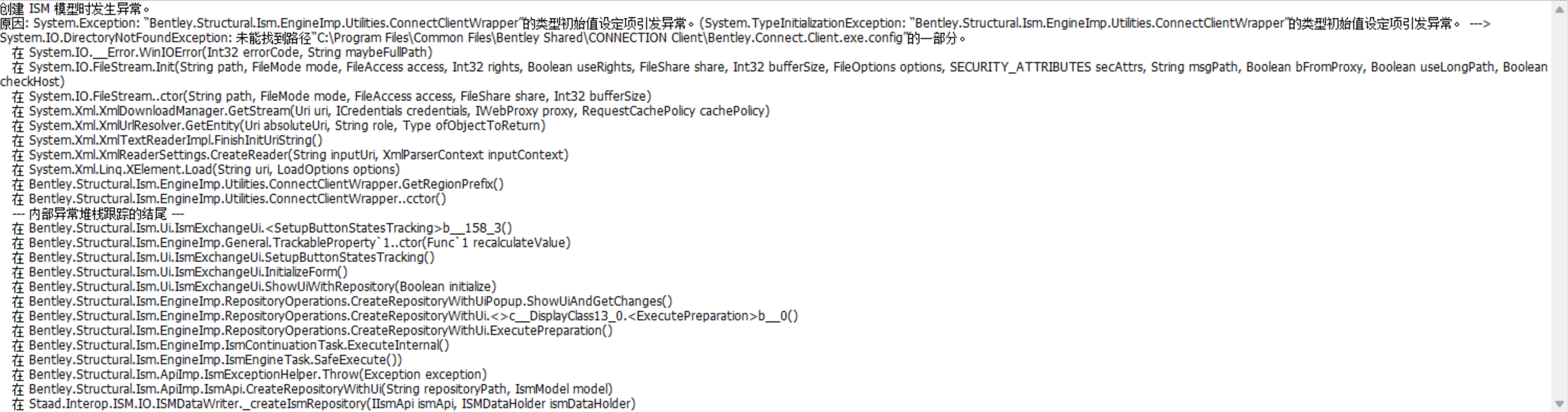

ISM System Exception:Bentley.Structural.ISM.EngineImp.Utilities.ConnectClientWrapper的类型初始值设定项引发异常错误。

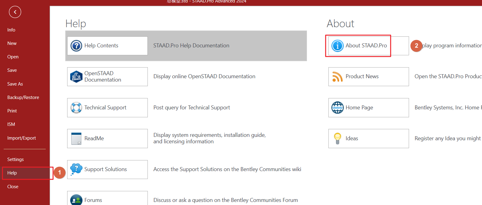

您可以通过File-Help-About STAAD了解安装的STAAD软件版本。

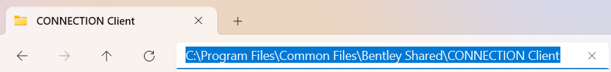

然后,还需要确认Connection Client的安装地址为C盘下:
C:\Program Files\Common Files\Bentley Shared\CONNECTION Client
然后重启软件尝试再次导出ISM模型。
