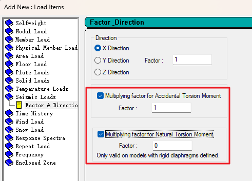

偶然扭矩系数和自然扭矩系数是什么意思呢,自然扭转和偶然偏心是什么关系,如果考虑5%的偏心是在这里考虑吗?
【问题描述】
【答案详解】

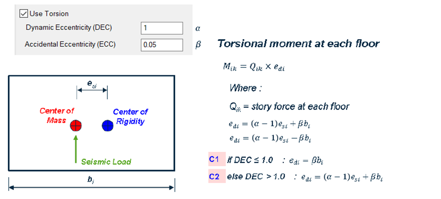

DEC:自然扭转系数——由于楼层的质量中心和刚度中心偏差引起的静态偏心。用于与地震水平扭转荷载相乘,其值必须是一个正值(大于1.0)或者是0.
ECC or ACC:偶然偏心系数——当定义刚性楼面时候,应在地震参数里不勾选偏心选项,而在地震工况中偶然偏心系数取0.05或其他值,同时自然偏心必须同时勾选(DEC默认是1.0,此时必须大于等于1.0)即 DEC 和 ACC参数需同时输入。
目前程序的偏心距是自然偏心距和偶然偏心距的线性组合值,不支持只考虑楼层自然偏心。

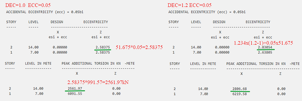

详细的计算可以看下图:
比如当2层x方向的层剪力为991.57,二层的z方向尺寸为51.675m;
而当DEC=1.2时候,软件将给出刚心和中心的位置,就会计算出来对应的偏心,这里为1.234m;
因此按照上图的计算公式,将得到如下计算结果:
进而得到最终的附加扭矩值。
