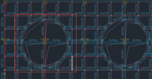

请问如何在STAAD中建类似下图所示的环形梁单元构件呢?
【问题描述】
【答案详解】
目前STAAD.Pro软件中有两种方式可以实现:

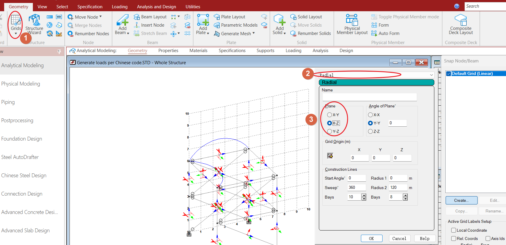

方式一,直接用多段直梁来近似模拟,也就是用多变形,近似模拟圆形的方式;
您可以通过创建一个圆形的网格进行快速操作;

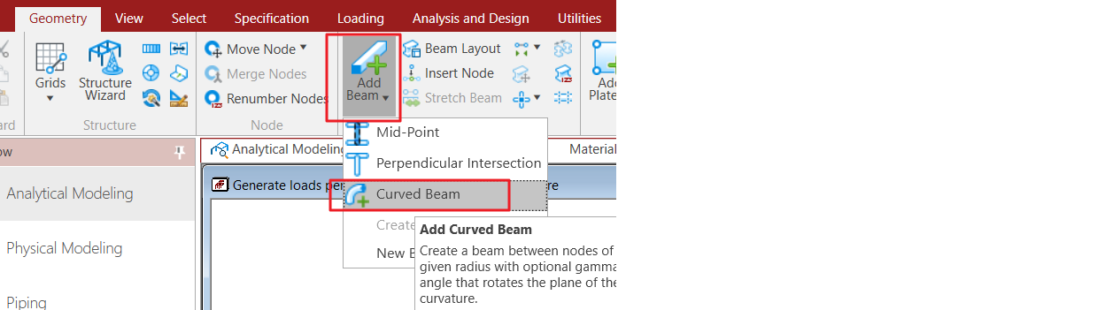

方法二:直接创建曲梁:
曲梁工具,需要输入半径r和γ(伽马)参数。

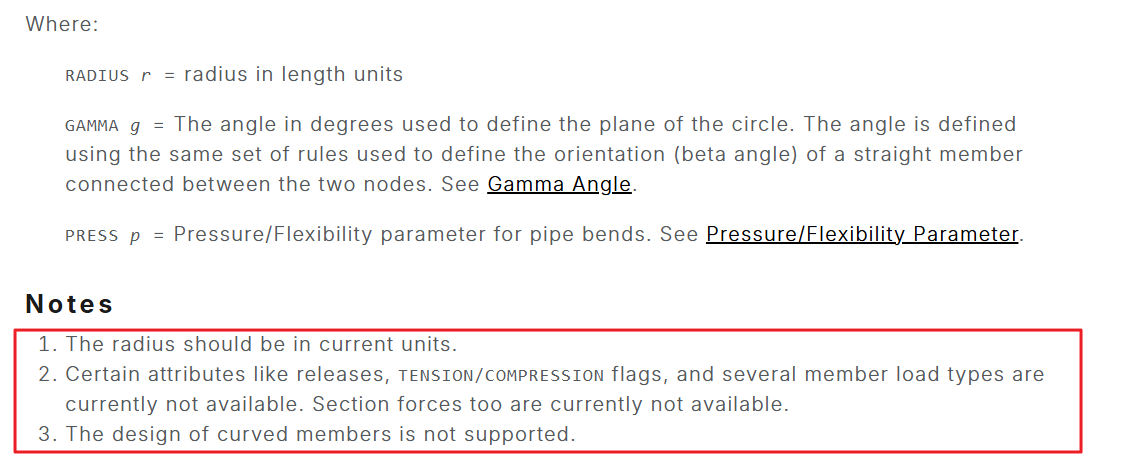

半径r:以长度单位表示的半径。
γ(伽马):用于定义圆所在平面的角度,单位为度和构件的Beta角定义一致。
但是该曲梁使用是有限制的,如下所示:
对于曲梁构件,某些属性,如约束释放、只拉/只压以及一些构件荷载类型目前目前是不可用。后处理中的截面内力目前也不可用,软件目前也不支持弧形构件的设计。
因此,从后期分析和设计的角度来看,方法一的适用范围比方法二的要广。
