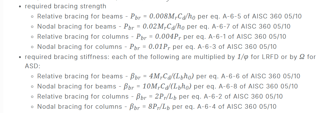

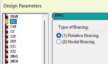

首先BRC参数仅针对于AISC 360-05和360-10规范给出。该参数主要用于软件确定用于抗震规定(AISC341-10)检查的构件的支撑类型:。
默认BRC的值是1,也就是按照Nodal Bracing类型;
对于不同的BRC类型,软件所需的支撑强度和支撑刚度将按照下图所示的分别计算:

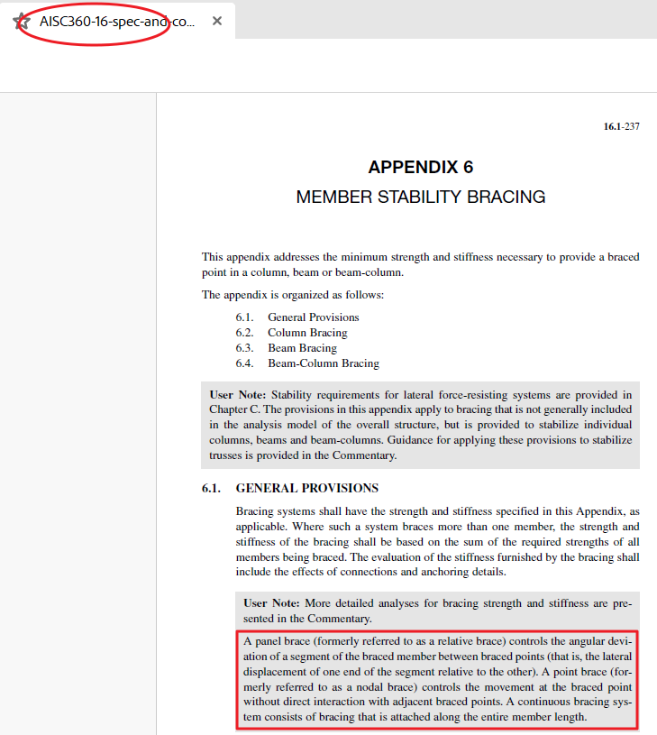

而这里的Relative barcing和Nodal Bracing是美标规范中的一个概念,下面是AISC360-16规范中的一段概念截图:
面板支撑(以前称为相对支撑)控制被支撑构件在支撑点之间某一段的角度偏差(即该段一端相对于另一端的侧向位移)。
点支撑(以前称为节点支撑)控制支撑点处的移动,且与相邻支撑点无直接相互作用。连续支撑系统由沿整个构件长度设置的支撑组成。

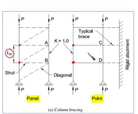

这里我用一个图来进行详细说明两种支撑的区别。
