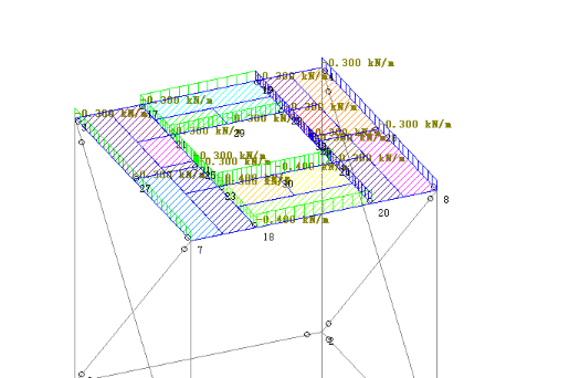

钢框架上水平支撑如何能避免楼面竖向荷载的影响?
钢结构实际加工过程中,水平支撑的连接一般设置在H型钢梁中部,仅作为传递水平力的构件,不参与承担楼面竖向力。
【答案详解】
      对于这种带有水平支撑的模型,如果不想要水平支撑直接承受楼面荷载,可以通过使用Floor load中的Group加载方式剔除掉水平支撑的(必须要这样做)。
      可以通过Floor load中的Group加载方式,通过荷载分配原则,将楼面荷载通过双向板或者单向板理论,转化成围成各封闭面积构件上的构件荷载(本质是分配面积x楼面荷载kN/m^2=构件荷载总值kN,然后除以该构件的长度,得到一个kN/m),这种方法的好处,是可以将不参与直接受力的构件剔除掉。
 但是这并不是水平支撑受到竖向荷载影响的主要原因。

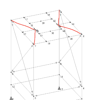

在钢框架结构中,水平支撑一般难以完全避免楼面竖向荷载的影响,但在一定程度上可以减小或调整这种影响。
我们先来看下水平支撑和竖向荷载的传力机制:
       首先,水平支撑主要作用是增强钢框架的整体稳定性和抗侧力能力,提高结构在水平荷载(如风荷载、地震荷载等)作用下的性能。它通过在水平方向形成支撑体系,将水平力传递到基础或其他抗侧力构件上,从而减小结构的水平位移和变形。
而楼面竖向荷载通常是通过楼面结构(如楼面板、次梁等)传递给主梁,再由主梁传递到柱子,最后传至基础。在这个过程中,竖向荷载会使结构产生竖向变形和内力。虽然水平支撑不是直接承担竖向荷载的构件,但由于结构是一个整体,竖向荷载引起的变形和内力会在结构中产生相互作用,不可避免地会对水平支撑产生一定的影响。
       然而水平支撑会受到竖向荷载的影响,主要是因为节点变形协调:当楼面承受竖向荷载时,梁、柱会发生竖向变形,由于节点的约束作用,会导致水平支撑连接点处产生位移,使水平支撑产生拉伸或压缩变形,从而在水平支撑中产生附加内力。
       另外,竖向荷载作用下,结构的内力分布会发生变化,这种内力重分布可能会使水平支撑所处位置的力的平衡状态发生改变,进而使其受到间接的力的作用。例如,在竖向荷载较大时,柱子可能会产生较大的压缩变形,导致与之相连的水平支撑的角度发生变化,从而改变水平支撑的受力状态。
       一般,通过采用对称布置、交叉支撑等形式,可以使结构在竖向荷载作用下的变形更加均匀,减小水平支撑因变形不协调而产生的附加内力。
