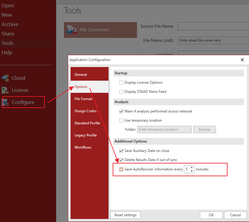

【启用自动恢复】
自动恢复功能是STAAD.Pro防止数据丢失的第一道防线。通过定期自动保存std的副本,即使在软件崩溃或电脑意外断电的情况下,也能恢复到最近的自动保存状态。下图是启用自动恢复功能并设置自动恢复备份的频率的位置图示,软件默认此功能是启用的,并且每5分钟保存一次。

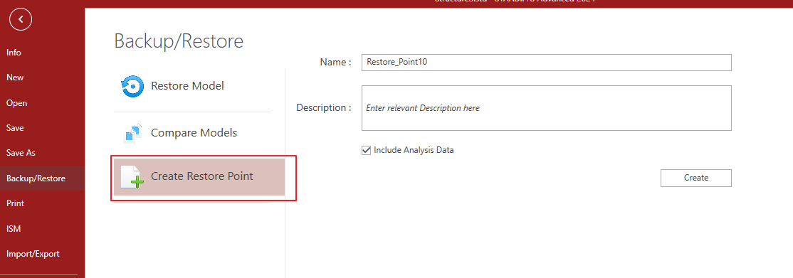

【创建恢复点】
除了自动恢复功能,STAAD.Pro还允许用户手动创建恢复点,以备份整个项目。这在进行重大更改或在项目的关键阶段时特别有用。
创建恢复点的步骤如下:
1. 在STAAD.Pro中打开您的项目。
2. 点击“文件”菜单,如图选择“创建恢复点”,为您的恢复点命名并添加描述(可选)。
3. 点击“创建”完成恢复点的创建。

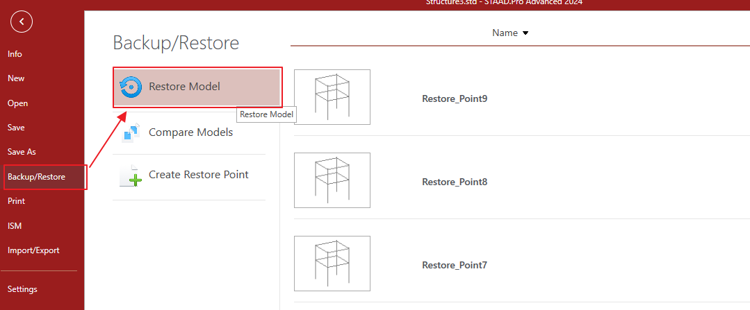

【从备份中恢复模型】
如果需要从先前创建的恢复点恢复模型,按照下图浏览到您的恢复点文件,选择它并双击,即可打开恢复点所在的模型。

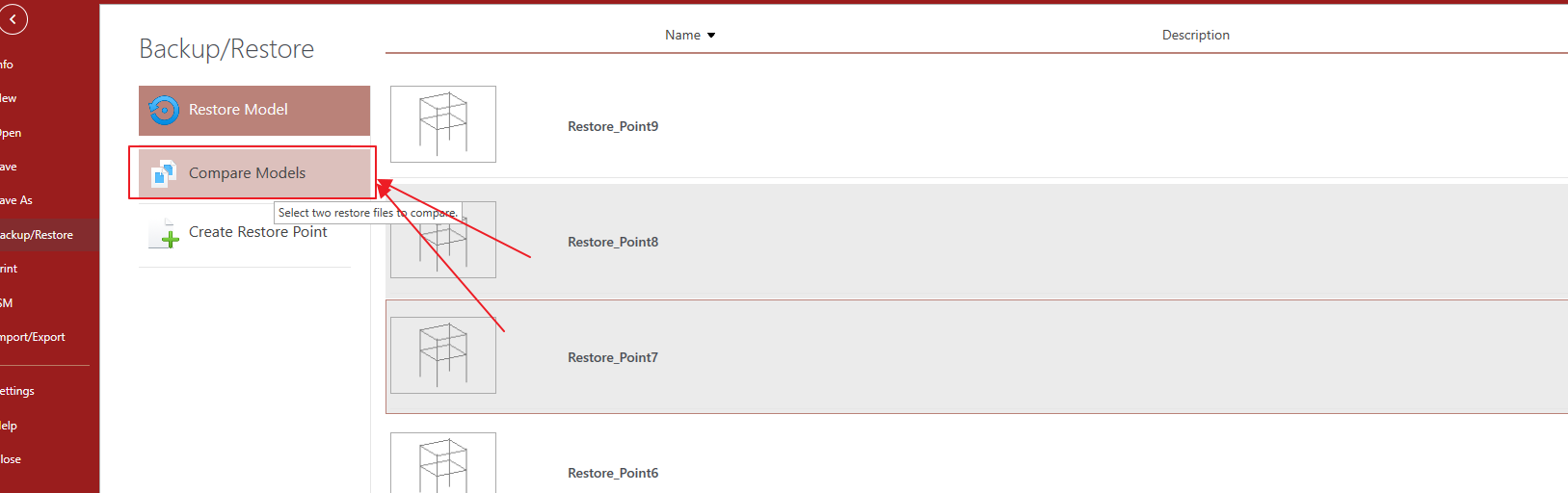

【比较备份】
在某些情况下,您可能需要比较两个恢复点或将恢复点与当前模型状态进行比较。STAAD.Pro还提供了比较备份的功能,帮助您识别模型的变化。
选择您要比较的两个恢复点或一个恢复点与当前模型,如图点击“比较”按钮,STAAD.Pro将显示两个模型之间的差异。
