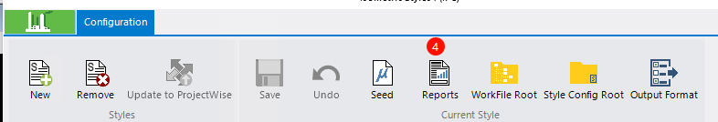

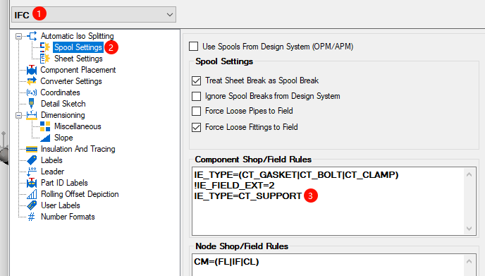

1、启动OPIM样式管理器进行配置,如下图所示实现支吊架在BOM表的最后显示;
图形用户界面, 文本, 应用程序AI 生成的内容可能不正确。

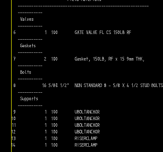

2、保存设置验证结果
手机屏幕的截图AI 生成的内容可能不正确。

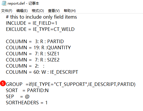

3、打开样式页面的Reports,编辑GROUP表达式,如下图所示:
图形用户界面, 应用程序, TeamsAI 生成的内容可能不正确。

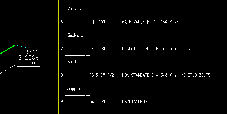

5、保存文件,重新出图验证结果:
文本AI 生成的内容可能不正确。
