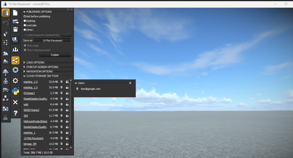

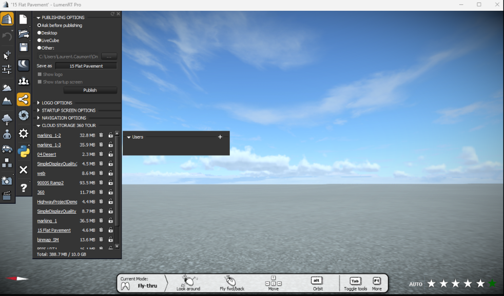

1. 按照图示,依次点击
文件 > 共享 LiveCube > 云存储 360° 导览 > 选择项目 > 点击
2. 点击添加后,输入用户email ID ( 该email ID需要满足是Bentley account),点击OK。
3. 添加之后,没有在用户列表中的用户无权限查看此项目。
