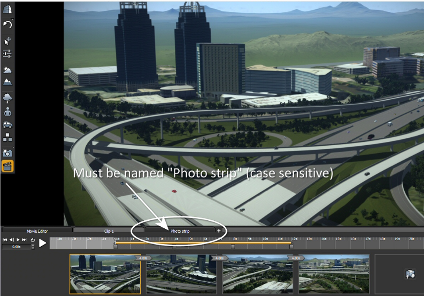

1. 按F6键快速创建全景快照 (这是LumenRT软件中的一个功能,允许用户将多个360度全景快照组合成一个时间线,从而创建一个连续的全景导览)
或者将任何视频剪辑重命名为“Photo strip”(区分大小写);

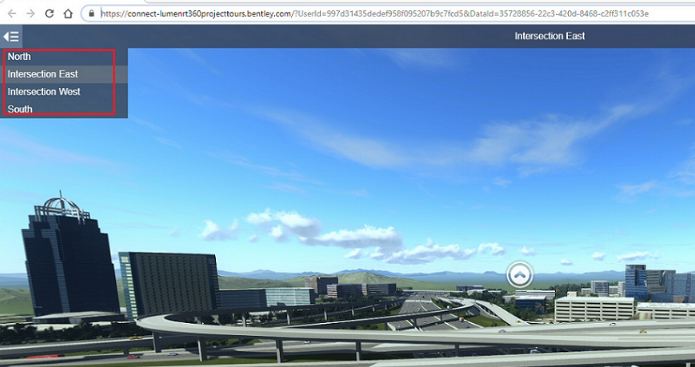

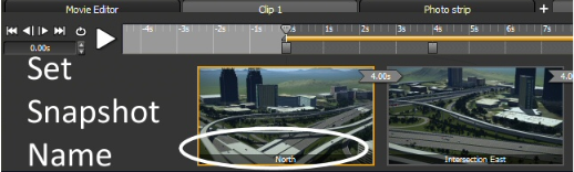

2.(可选)可以修改照片条时间线上每个快照的标签名称,通过点击并输入标签框来实现,这些标签名称会出现在360度查看器的索引中。

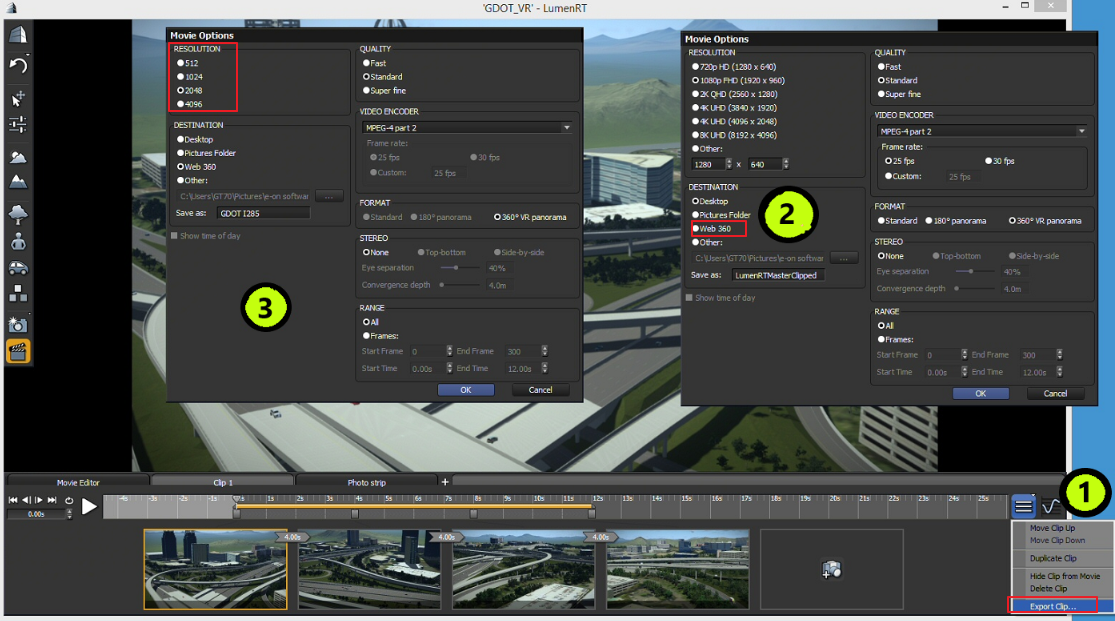

3. 按下图顺序,依次点击“导出剪辑”、选择“Web 360”、设置项目导览的分辨率、质量和名称,完成后点击OK;

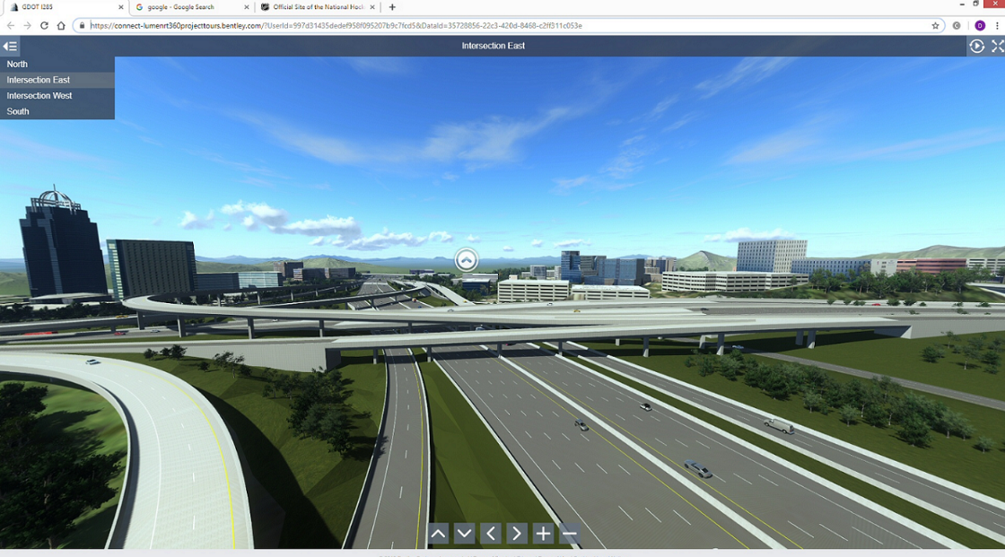

4. LumenRT将创建360°图像序列,将其上传至Bentley Connect服务器,然后返回一个完成的360°项目导览的网页链接
