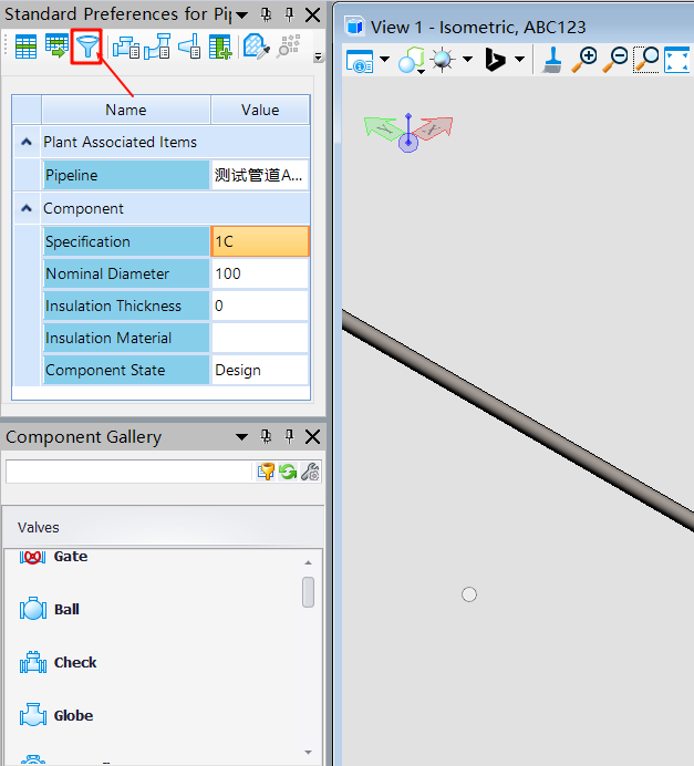

很多用户在应用OpenPlant Modeler时由于软件操作不熟练,部分按钮由于使用频率低不了解其功能或者误点了某些按钮造成一些界面变化。比如下图所示,遇到较多的问题时组件面板中阀门类别明显减少,什么原因造成?
图形用户界面, 应用程序AI 生成的内容可能不正确。
【解决方案】

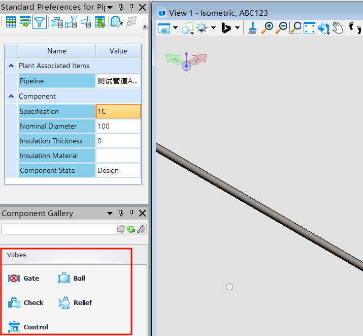

OpenPlant Modeler首选项是管道模块非常重要的功能面板,尤其涉及等级库的选择,在首选项面板上有很多可以点击的按钮,比如筛选按钮它的功能就是筛选等级库只显示等级库中已有的组件类,也是导致上述问题的原因,只需要取消勾选
