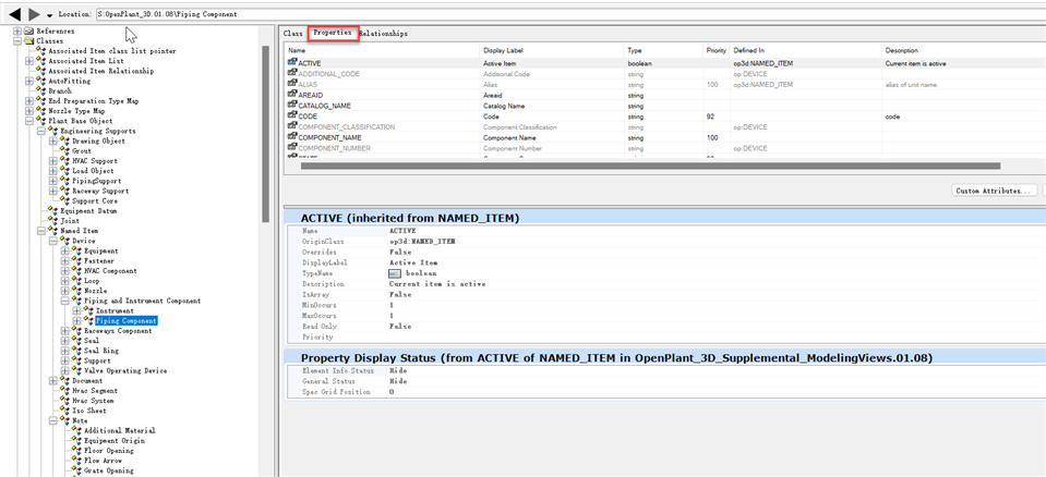

3.以管线号为例,导航至管道组件类,切换至属性选项卡。请参考下图:

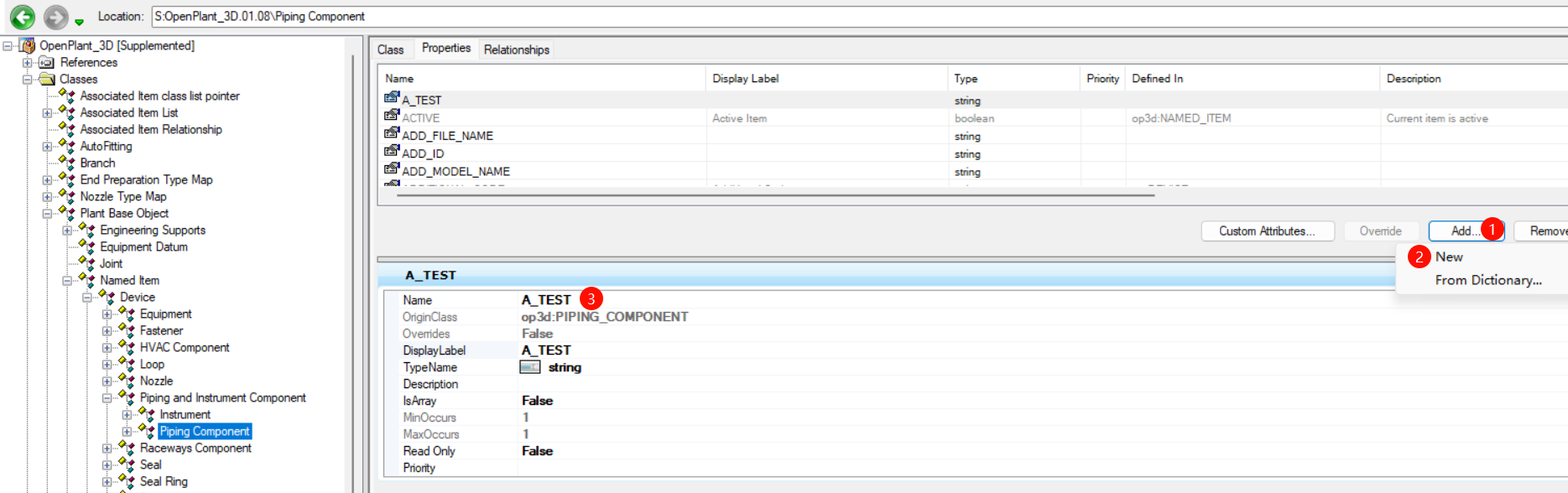

4.单击添加(Add) > 新建(New),创建一个新属性,并给新属性命名 "A_TEST",如下图所示。

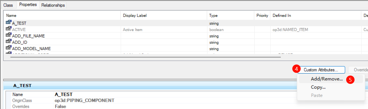

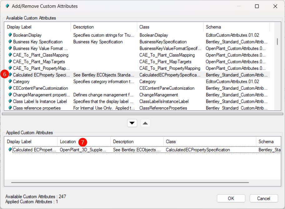

5.鼠标选中新建属性”A_TEST”,鼠标点击右下方自定义信息 > 添加/移除,来添加自定义信息。请参考下图:
图形用户界面, 应用程序AI 生成的内容可能不正确。
6.按照首字母顺序找到Calculated ECProperty Specification,并使用下拉箭头添加到 " Applied Custom Attributes ",设置Location大多情况是放到附加Schema中。参考下图:
图形用户界面, 文本, 应用程序, 电子邮件AI 生成的内容可能不正确。

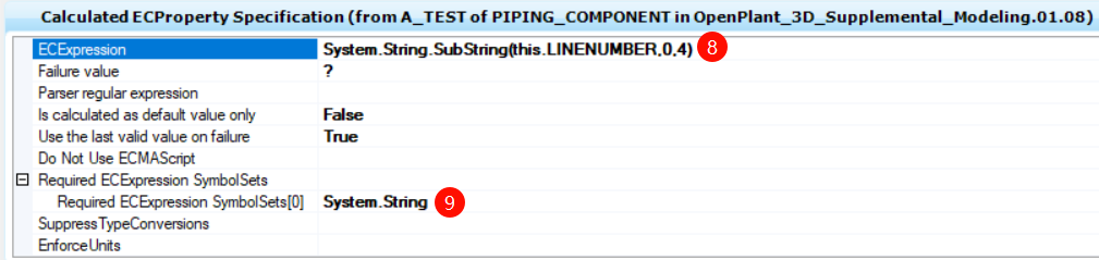

7.在添加的Calculated ECProperty Specification信息中输入如下表达式,如下图所示:
ECExpression: System.String.SubString(this.LINENUMBER,0,4)
Required ECExpression SymbolsSet[0]: System.String
图片包含 应用程序AI 生成的内容可能不正确。
注1:表达式中0和4分别代表从第一个字符开始取4位;

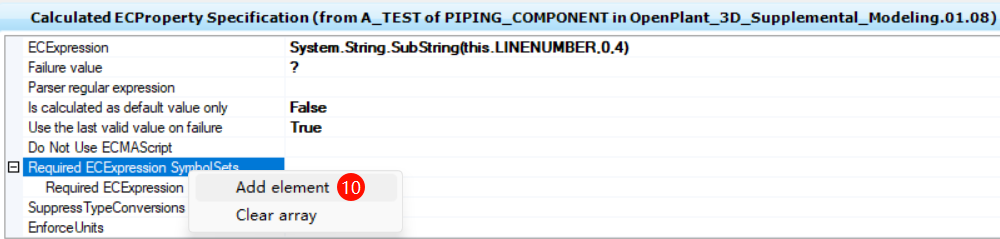

注2:Required ECExpression SymbolsSet[0]是通过点击Required ECExpression SymbolSets右键添加出来的,如下图所示:
图形用户界面, 文本, 应用程序, 表格AI 生成的内容可能不正确。

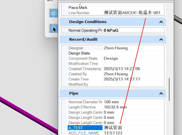

8.保存所有更改,重启 OpenPlant Modeler 验证结果,如下图所示:
