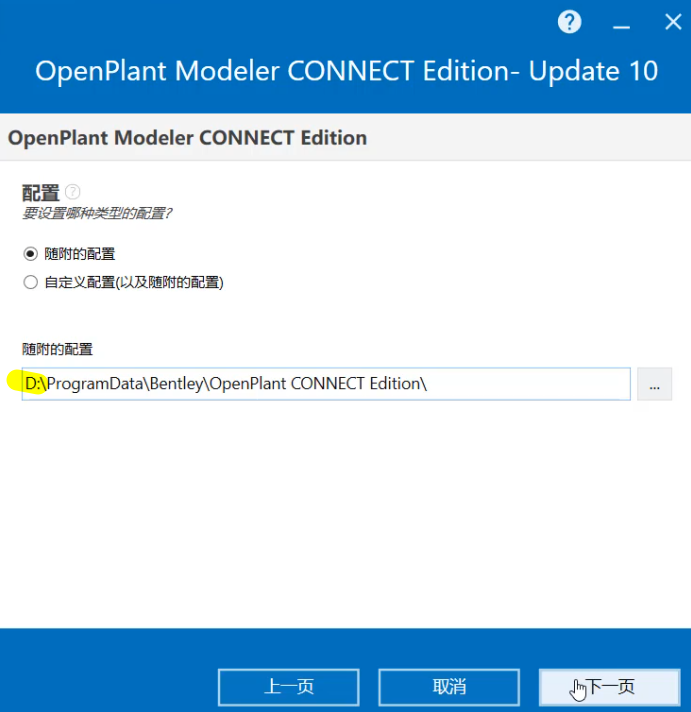

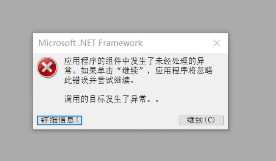

很多新用户在安装OpenPlant Modeler时由于电脑C盘空间有限,会将软件安装路径和工作环境路径更换到其他磁盘,导致安装过程无问题,但启动软件会产生报错。
【解决方案】

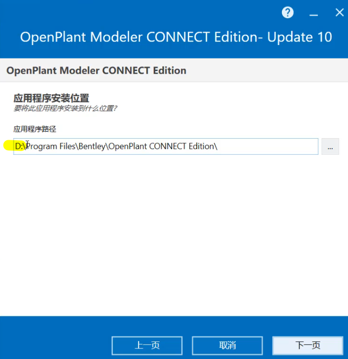

OpenPlant Modeler支持自定义路径安装,但建议不要将安装路径用中文命名,可以参考如下方式只需要更改盘符即可:
图形用户界面, 文本, 应用程序, WordAI 生成的内容可能不正确。
图形用户界面, 文本, 应用程序AI 生成的内容可能不正确。
