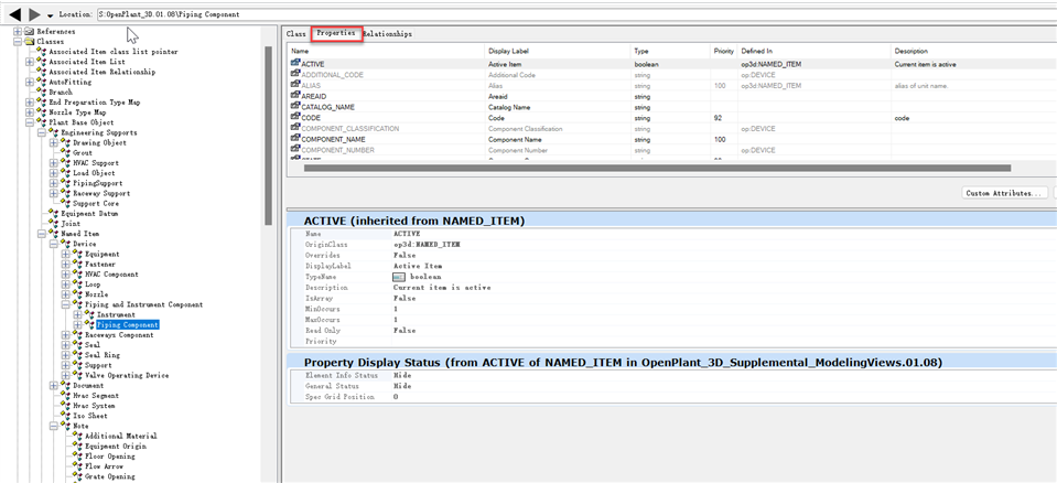

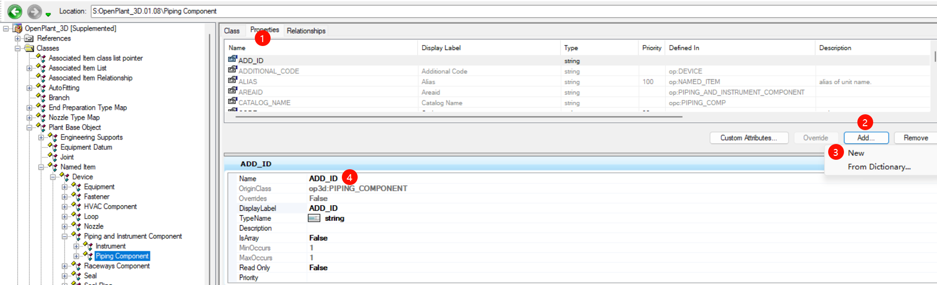

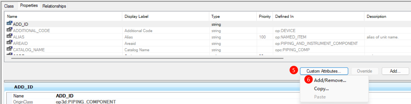

3.结合该属性的应用范围如应用到管道组件,导航至管道组件类,切换至属性选项卡。请参考下图:
4.单击添加 > 新建,创建一个新属性,并给新属性命名 "ADD_ID",如下图所示。
图形用户界面, 文本, 应用程序, 电子邮件AI 生成的内容可能不正确。

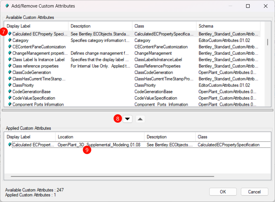

5.鼠标选中新建属性”ADD_ID”,鼠标点击右下方自定义信息 > 添加/移除,来添加自定义信息。请参考下图:
图形用户界面, 应用程序AI 生成的内容可能不正确。
6.按照首字母顺序找到Calculated ECProperty Specification,并使用下拉箭头添加到 " Applied Custom Attributes ",设置Location大多情况是放到附加Schema中。参考下图:

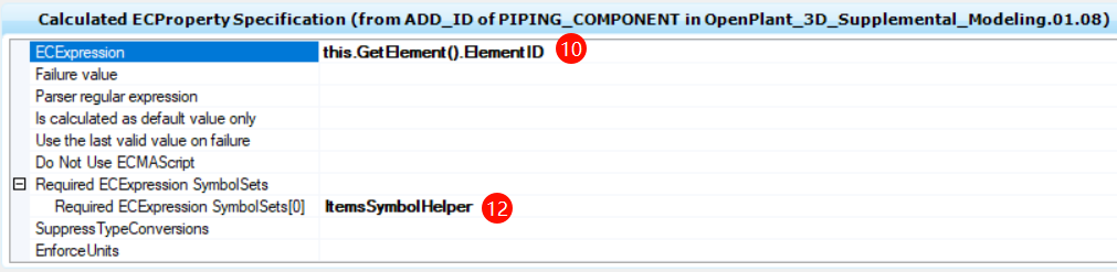

7.在添加的Calculated ECProperty Specification信息中输入如下表达式,如下图所示:
ECExpression: this.GetElement().ElementID
Required ECExpression SymbolsSet[0]: ItemsSymbolHelper
图形用户界面, 文本AI 生成的内容可能不正确。

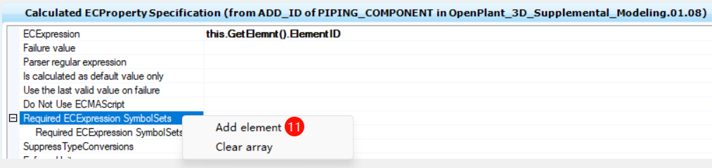

注:Required ECExpression SymbolsSet[0]是通过点击Required ECExpression SymbolSets右键添加出来的,如下图所示:
图形用户界面, 文本, 应用程序AI 生成的内容可能不正确。

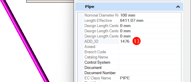

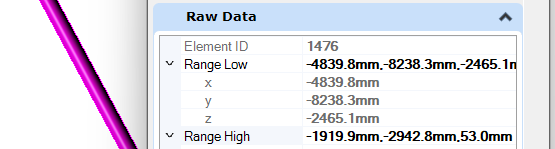

8.保存所有更改,重启 OpenPlant Modeler 验证结果,如下图所示:
