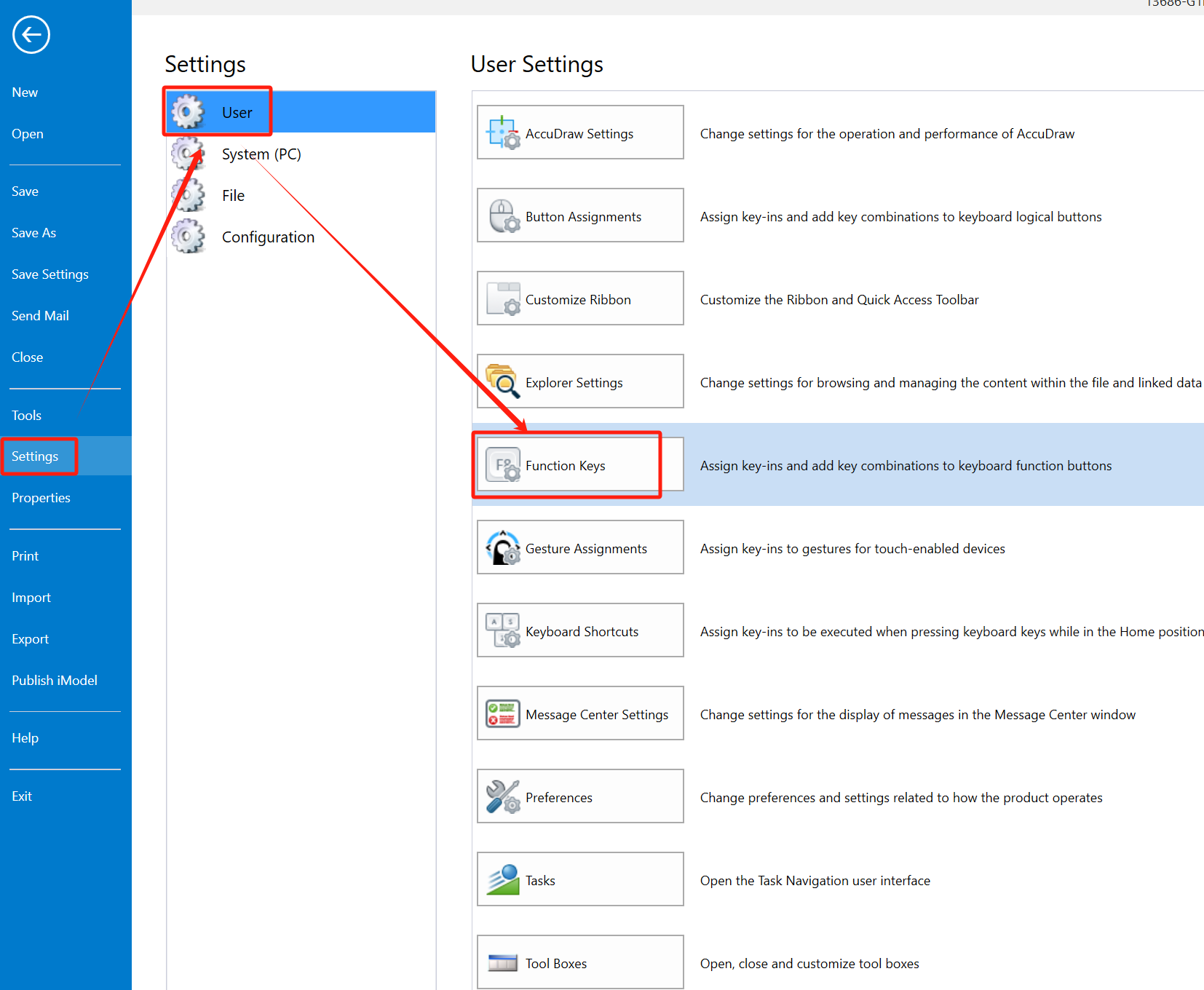

在后台找到“ 设置>用户>功能键”打开对话框:

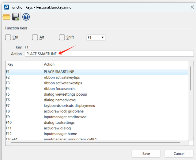

在下面的对话框里,我把功能键 F1 设置成了“放置智能线”工具,下图“PLACE SMARTLINE”是该工具的 Key-in 命令。
功能键12个,加上和 Ctrl、Alt、Shift 的各种组合,理论上最多可以定义出96个组合键的。 (Fn,Ctrl+Fn,Alt+Fn,Shift+Fn,Ctrl+Alt+Fn,Ctrl+Shift+Fn,Alt+Shift+Fn,Ctrl+Alt+Shift+Fn,总共8种,8*12=96)

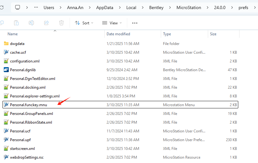

功能键的内容保存在“Personal.funckey.mnu”文件里:

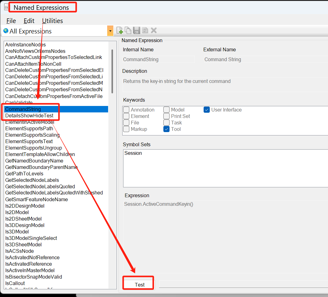

获取某个工具 Key-in 命令有多种方法,比如打开这个对话框( Drawing > Utilities 下找到),选中左侧的 CommandString 表达式,点选某个工具(比如画线),然后回到这个对话框,点 Test 按钮。其后面就能显示出画线工具对应的 Key-in 。
