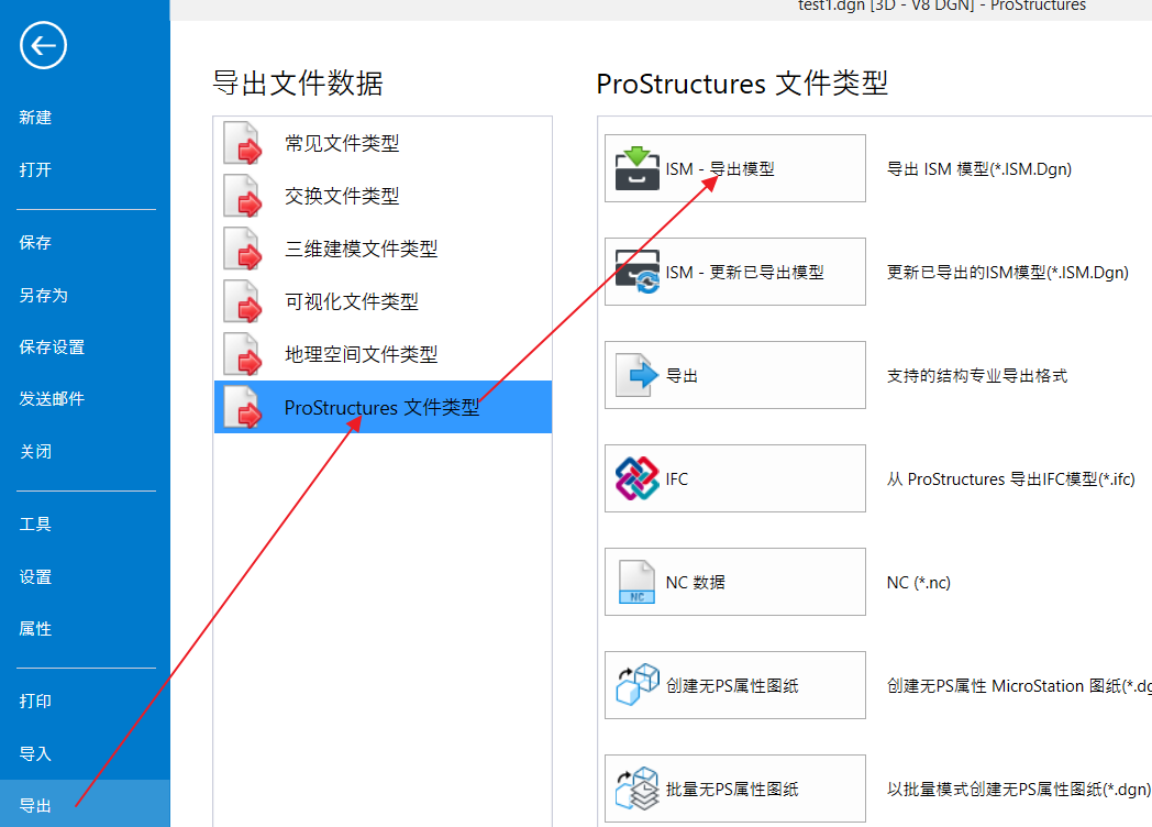

1. 在ProStructures中打开任一要导出的模型;
2. 按图示找到ISM工具,点击导出模型;

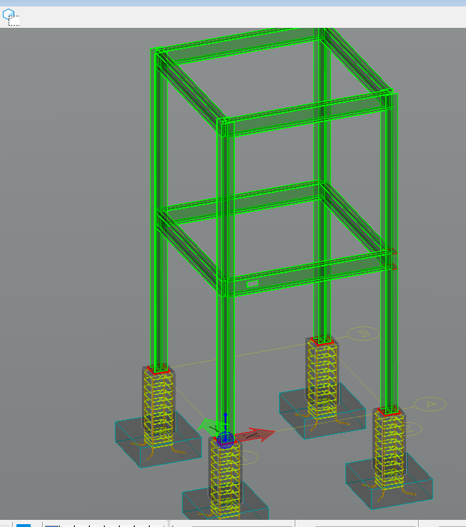

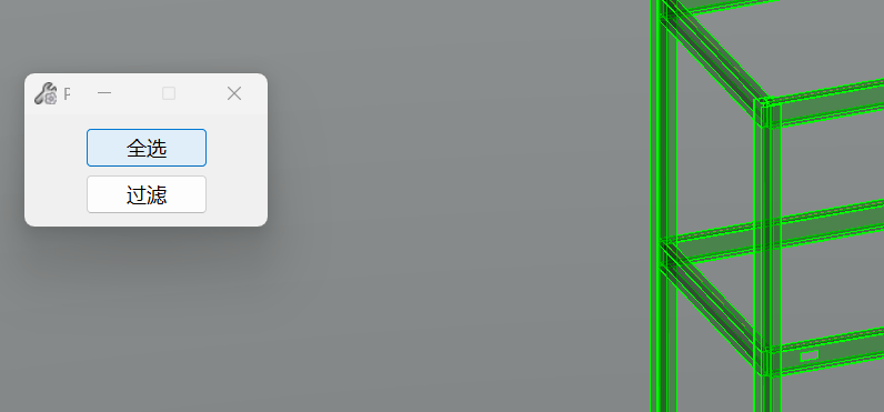

3. 对要导出的模型进行全选或者部分选择;

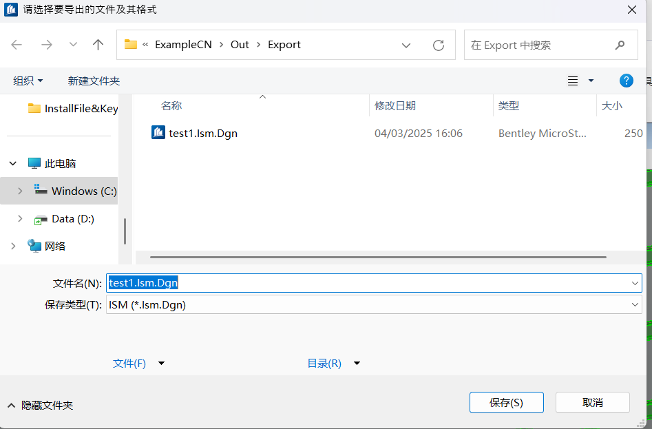

4. 构件选择之后,给ISM Repository的文件提供导出位置;

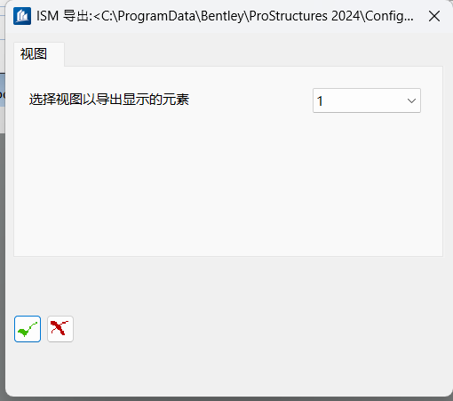

5. ProStructures会提示您选择用于创建存储库的视图,从下拉列表中选择一个视图窗口;

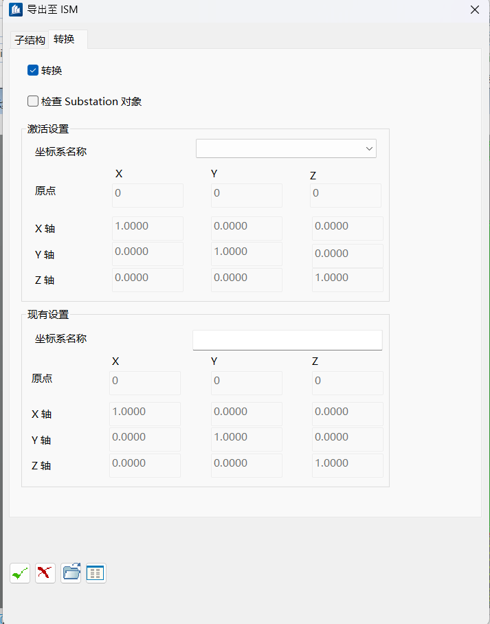

6. 确定之后,在导出至ISM对话框中选择“转换”页面(如果想将 ISM 存储库导出到与 ProStructures 中使用的不同的坐标系中,可在此处输入坐标);

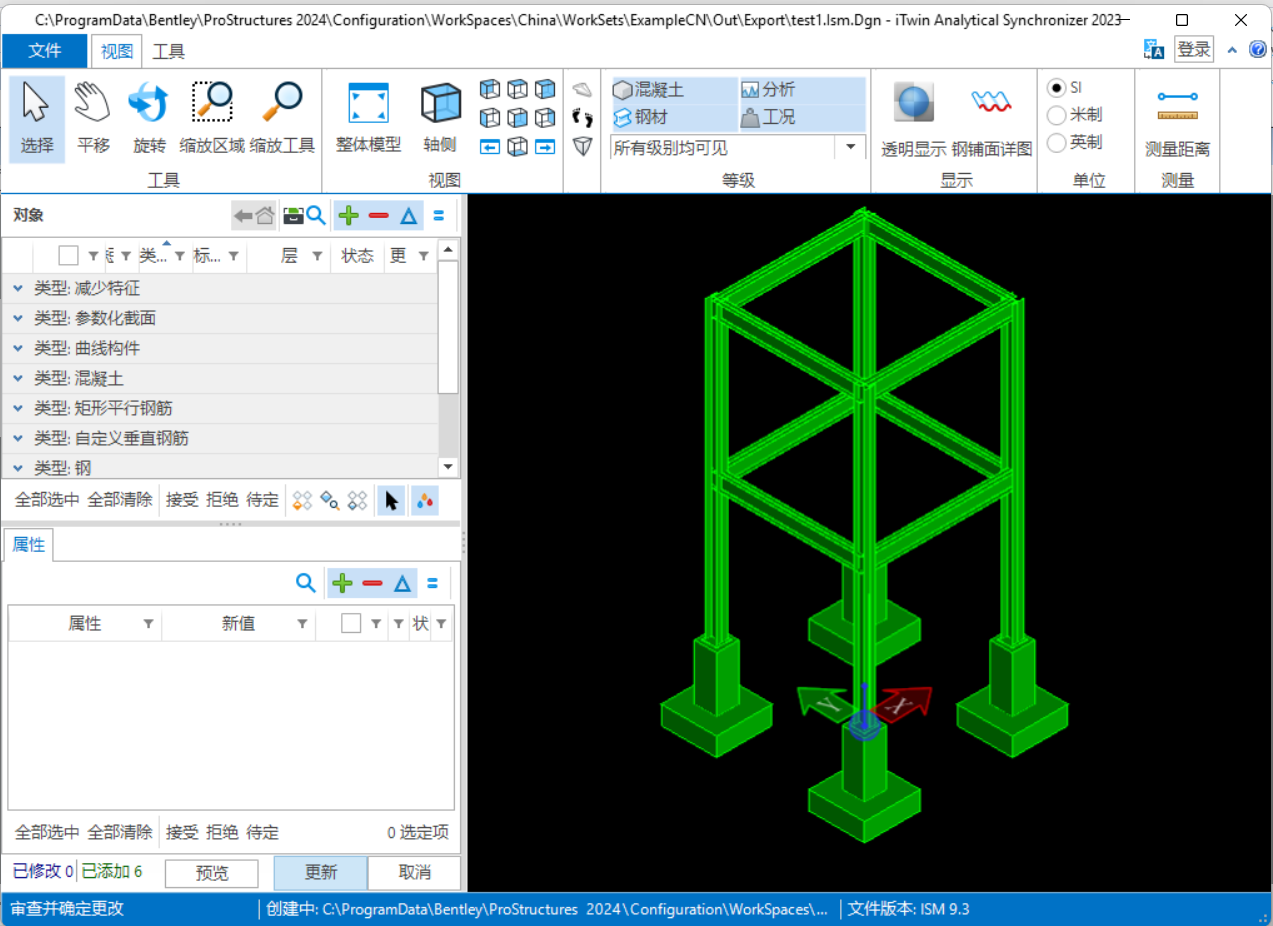

7. 在iTwin Analytical Synchronizer中,您可以看到从 ProStructures 导出的对象数量。由于这是第一次导出,模型中的所有对象的状态都设置为“已添加”,更改状态为“已批准”。要完成存储库的创建,您需要点击“更新”按钮
8. 更新后会有导出成功的提示;

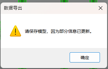

9. 您还会被提示保存您的 ProStructures 模型,以便将 ISM 数据与模型一起保存。

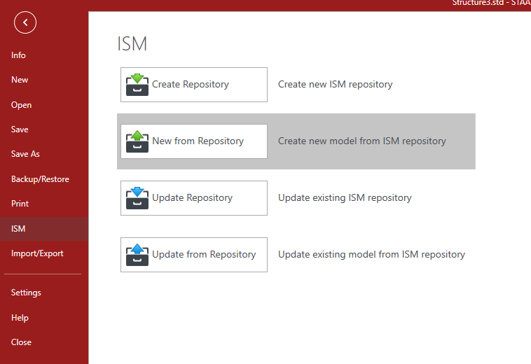

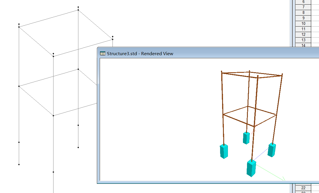

10. 启动STAAD.Pro软件并创建一个model,然后找到ISM中的从Repository更新工具;

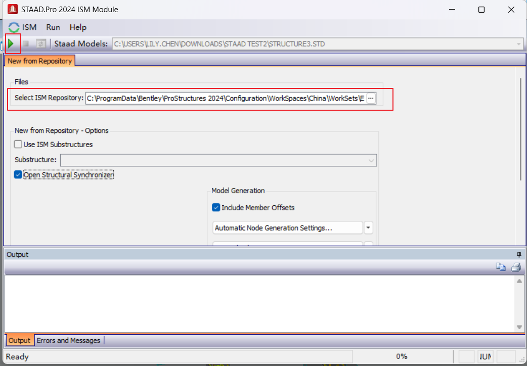

11. 点击“浏览”按钮,导航至从 ProStructures 导出的 ISM 存储库。根据需要设置其他选项,然后点击“执行”;
12. 当 iTwin Analytical Synchronizer被打开时,您会看到模型中所有元素的状态为“已添加”,更改状态为“已接受”。点击“更新”按钮以完成导入到STAAD的操作,
模型被导入STAAD.Pro中。
