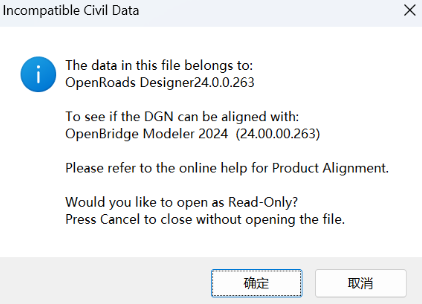

打开桥梁模型提示不兼容的土木数据(Incompatible Civil Data),我们可以使用 CivilFileManager 进行产品对齐。

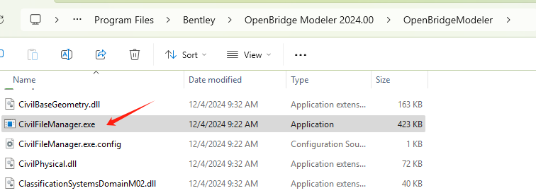

1. 打开 OBM 安装目录,找到 CivilFileManager.exe:

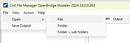

2. 打开 CivilFileManager.exe:
3. 打开要对齐的文件或文件夹:

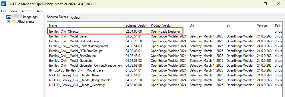

显示文件内有OpenRoads Designer 的 Schema,这也是使用 OBM 打不开当前文件的原因。

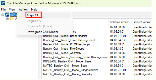

4. 选中当前文件,执行产品对齐, "Align All":

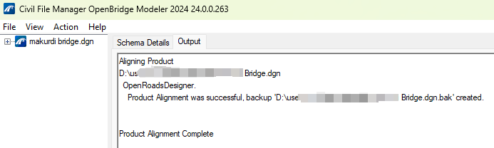

提示产品对齐完成,并且创建了一个备份文件。
5. 现在可以重新用 OBM 打开文件了。
