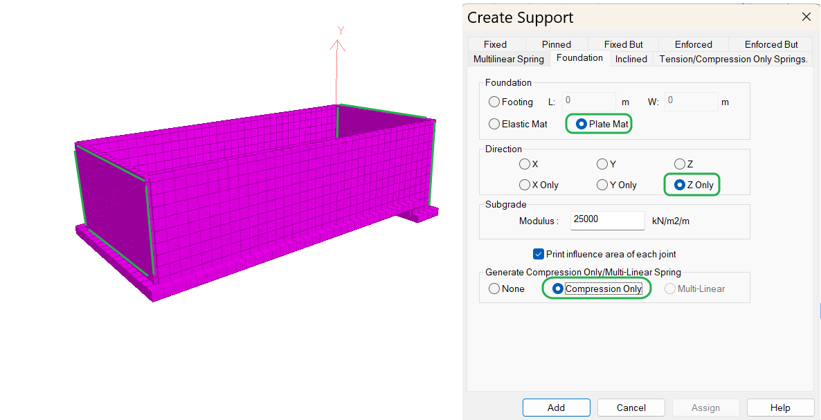

水池壁板的支座该如何添加,直接在水池壁板左右两侧上添加了筏板基础(Only Z 只压)支座,但是发现该弹簧仅在-Z方向起了限制作用,而在+z方向没有效果?
【问题描述】
【答案详解】
首先STAAD软件中,对于Plate Mat(板单元基础底板),是当基础底板是使用板单元创建的,则软件采用有限元网格节点方法得到围成板单元各节点从属面积的大小,然后再与土壤的压缩系数相乘,求得作用于节点的弹簧系数。当基础板是采用板单元创建的,建议采用Plate Mat方法。
如果选择了仅沿X方向(XONLY)、仅沿Y方向(YONLY)或仅沿Z方向(ZONLY),那么将仅生成该方向上的弹簧支撑,而其他所有自由度都为可自由变形。
STAAD.Pro中的弹簧支座是按照世界坐标系确定的,而Foundation支座目前使用上是有限制的,并不能设置只拉特性,仅可以设置只压特性。
对于这个模型,应该对水池壁板的一侧设置只压弹簧,另一侧设置只拉弹簧。

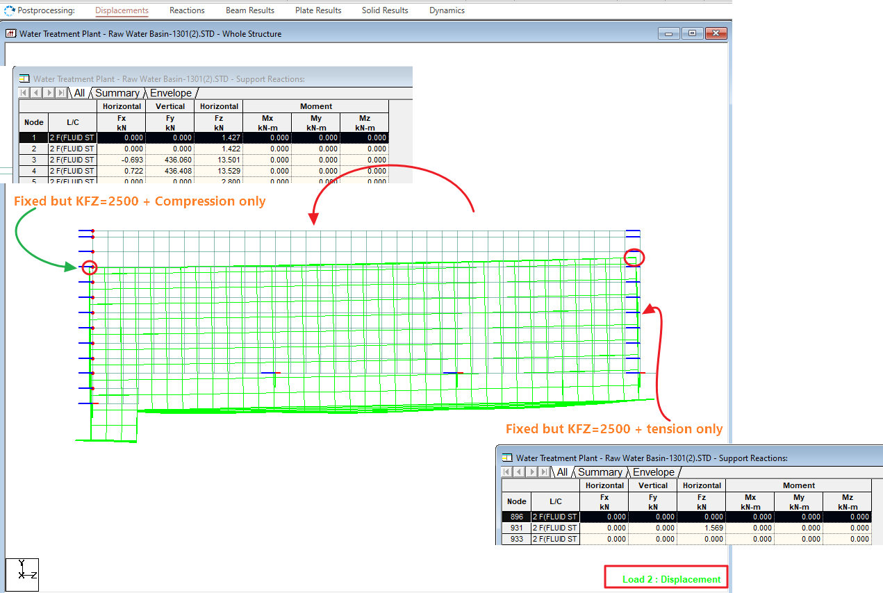

这里建议使用Fixed but+tension/compression only支座形式:
这里以常见的水池荷载为例子,如下图所示。
整个水池在该工况下,呈现整体逆时针的扭转,两侧的位移都是负值(-z);
这时候应该对水池壁板左侧设置支座为fixed but KFZ+compression only(相当于左侧施加的弹簧支座如果负位移则支座起作用),由于负位移,有支座反力,比如节点1;
而另外一侧水池壁板,设置的支座是fixed but KFZ+Tension only(相当于右侧施加的弹簧支座如果正位移则支座起作用),由于负位移,然而支座仅受拉,则退出工作,支座反力为0,比如节点898;
这个时候的受力也是复合实际的变形的,如果需要支座双向受力,则应将水池两侧壁板支座设置为fixed but支座即可;
