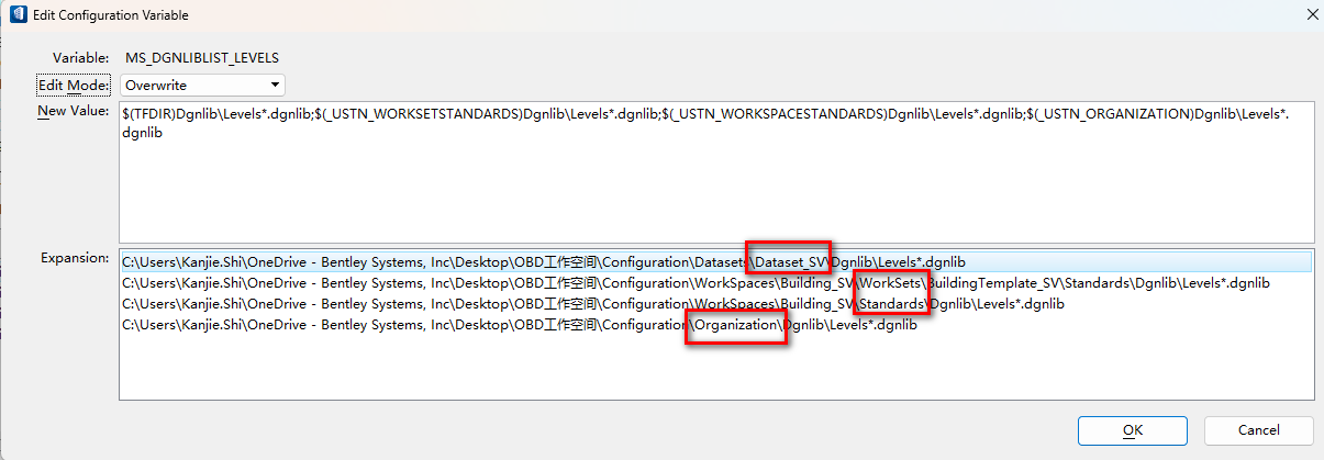

首先本地图层库的存储路径有多个,如下图所示配置变量指向了对多个路径,
OBD软件默认的图层库均保存在Dataset下的dgnlib文件夹中,其余路径下默认都是一个空文件夹,这是为了方便不不同公司,不同项目,不同专业进行级别的划分。比如简单的例子:我们可以用多个工作空间来划分不同项目,一个工作空间下设置多个工作集来划分不同专业,通过选取不同的工作集来调用不同路径下的图层库文件。
如果是我们自定义的图层库文件,一般建议放在workset下的dgnlib库文件中,以便和默认的区分。

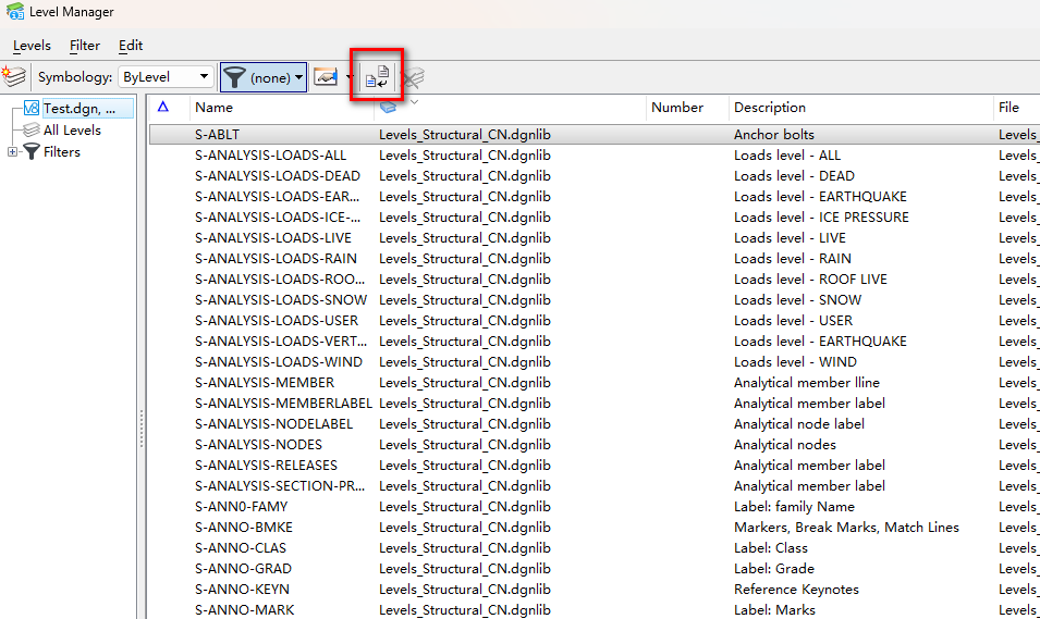

当您修改了图层库文件之后,会出现两种情况
1.对于要新建的文件,需要先打开种子文件,并在图层管理器中对所有图层进行更新。
2.对于已有文件,需要在已有文件的图层管理器中对多有图层进行更新。
当然上述操作我们可以通过添加一个自动更新的配置变量来避免手动更新。具体操作请等待具体帖子的创建或者直接联系技术支持人员
对于修改还有一个需要注意的问题,当我们复制默认的图层库文件作为自己的图层库时,请将复制出来文件的图层清空,避免造成不同图层库中包含相同的图层导致图层混乱以及无法删除的情况发生。
